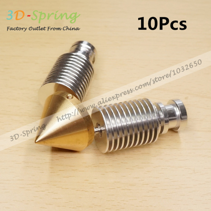

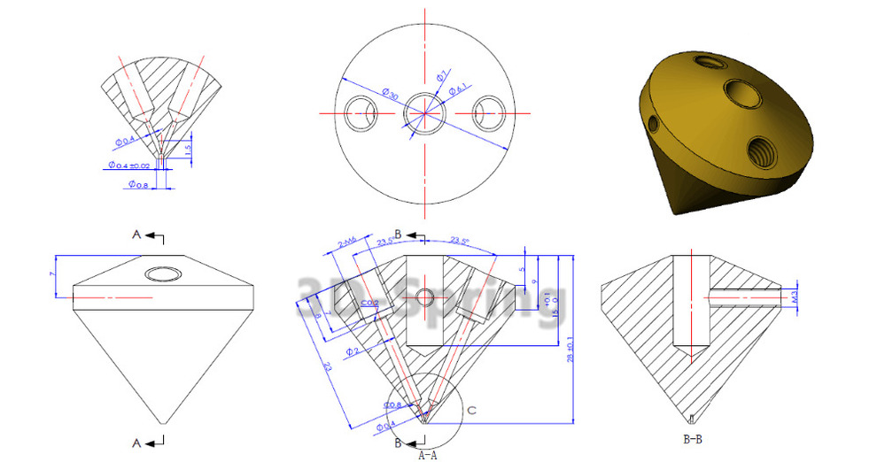

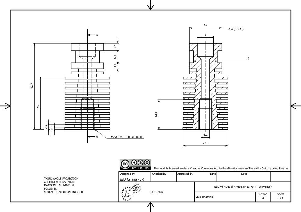

Üdv mindenkinek,
 Kis segítségre lenne szükségem, egy 2 in 1 fej tartóját kellene megtervezni stl fájba ha lhet,a fej tartó rögzitő M4-es csavark közti távolság 23mm kell hogy legyen,ezt a rajzot találtam a fejröl
i0ief5xw5
Ezeket elfelejtettem.[#nyes]
