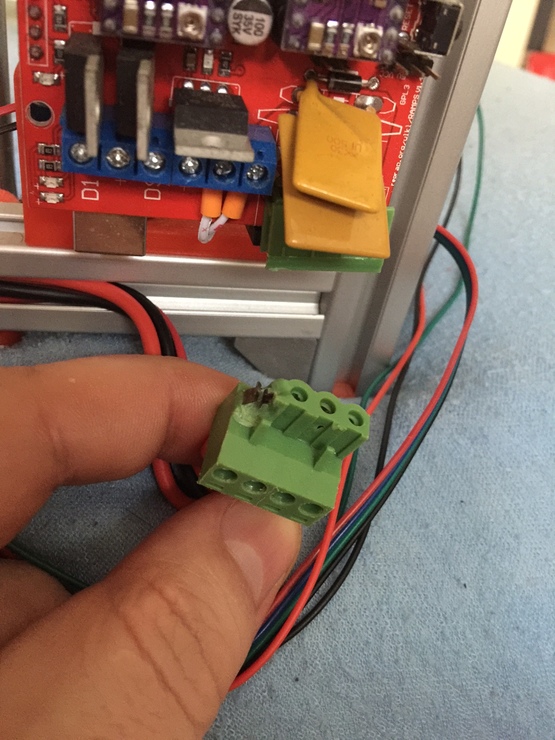

Ha elfüstöl mert gagyi fetet rakott bele a kínai, akkor bele kell tenni egy normális fetet, és soha többet nem lesz gondod vele.
Igen, jónak tűnik.
morvfer7
Nekem nem is a fettel volt a baj, hanem a csatlakozóval, mióta SSR van, azóta nincs ilyen gondom.
Nem olyan drága, hogy ne legyen érdemes beletenni.
Túl komplikált akkor is. [#vigyor]
SSR nélkül is kényelmesen meg lehet oldani a gyenge csatlakozó kikerülése.
Nekem pl az asztal 30V-ról megy a Ramps meg 12-ről, és a Ramps FET-je dolgozik.
Amúgy mindegy.
Használd ha jól esik [#vigyor]
Csak nem kell bele ilyen, főleg nem 24V-ról.....akkor sem ha olcsó.
Még ez is jó kevésbé melexik mind az ssr...
fet board
A kínai léptetőmotor vezérlőkkel is ez a baj.
Írtam róla már a másik topicban is.
Meg kell venni 500-600 Ft-ért a Phoenixcontact vagy más márkásabb csatikat, lehetőleg régebbi készletből.
Vagy nem bedugós csatikat kell használni, hanem csavaros sorkapcsot, azzal sincs gond.

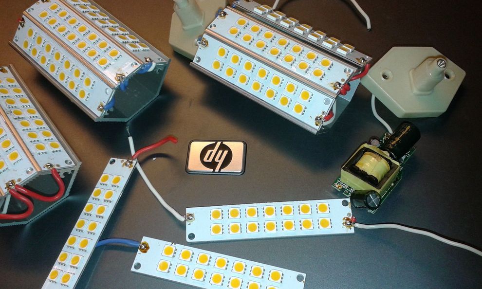

Már tudom mi lesz a döglött elektronikás refi fényforrások apró, LED paneljaiból...[#heureka]
Kivilágítom vele a plexi vázamat![#vigyor2]
Ah pazarlás.
Ehelyet inkább adj nekem egy pár db-ot.
Én meg adok érte fémhalogént, avval jobban látszik.[#kacsint]
Én is azokat használom. Olcsó, jól működik és egyszerű erre.
