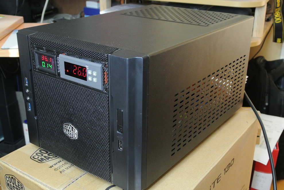

Én már eldöntöttem a vezérlést és minden meg van az egész gépre. Múlt héten építettem egy tápegységet ami a motorokat 36V-al fogja ellátni a többit pedig 24V-al. Azon kívül külön 5V és 12V is van benne. Így néz ki, beépítettem egy kis PC dobozba.
Köszi. Remélem ha kész lesz jobban fog működni mint a jelenlegi. [#nemtudom]
