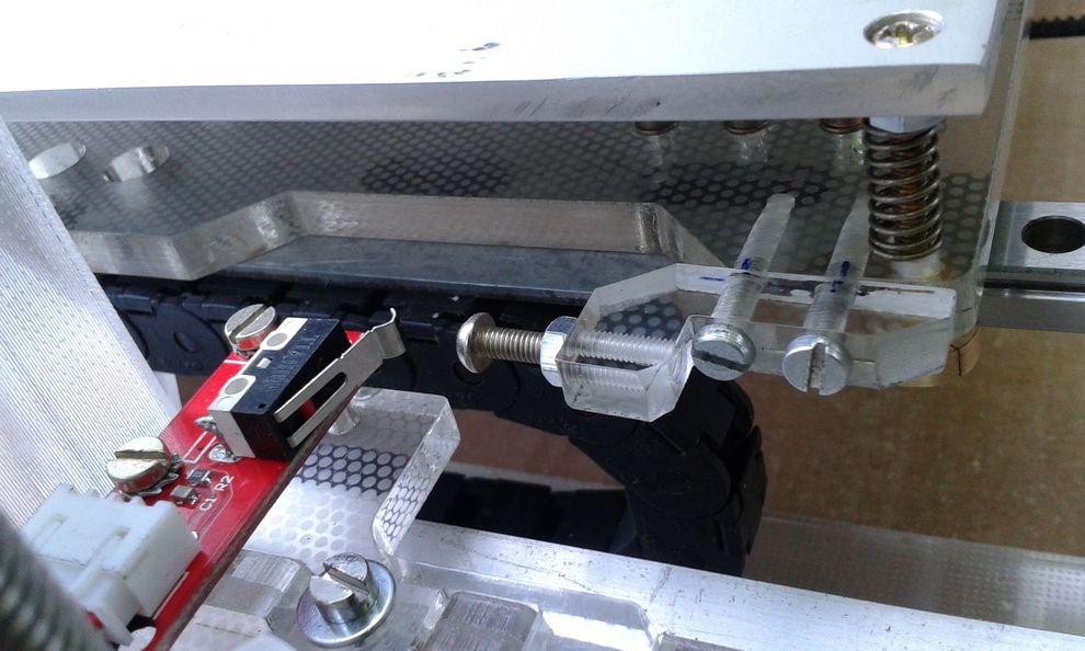

Mi a gond a Z home beállításával? Nem áll meg amikor a Z home a kapcsolót eléri? Milyen típusú kapcsoló van rá szerelve?

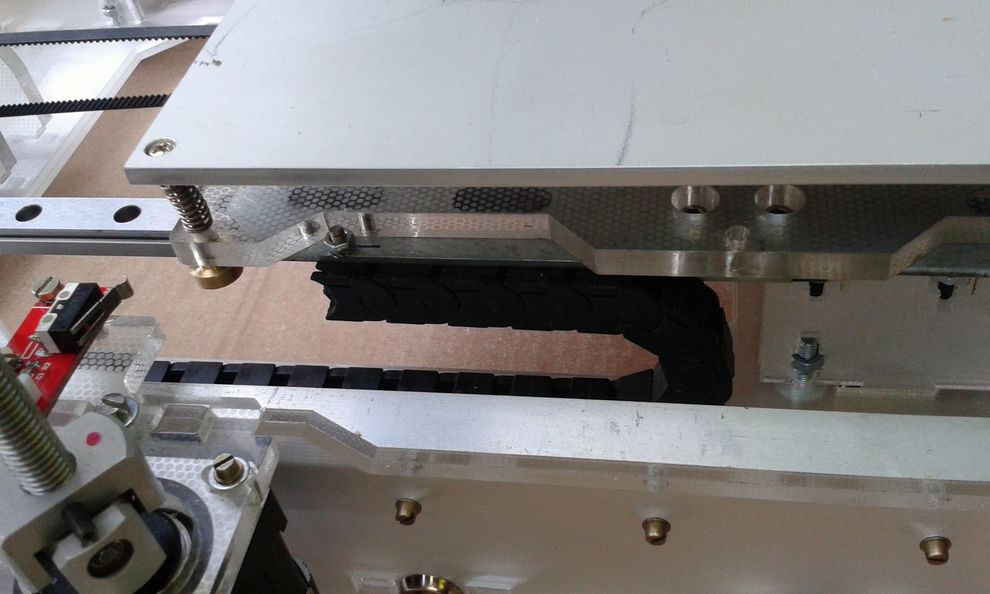

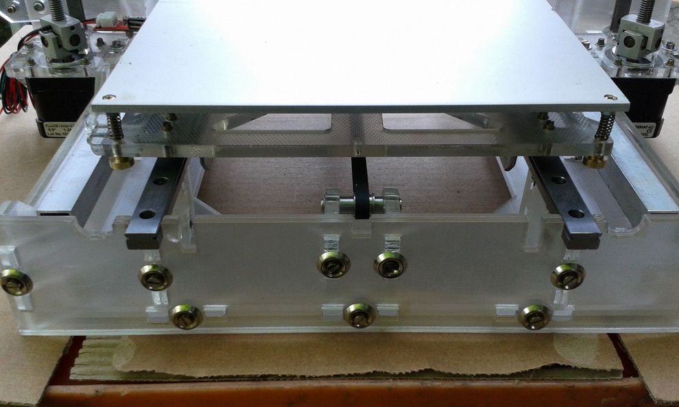

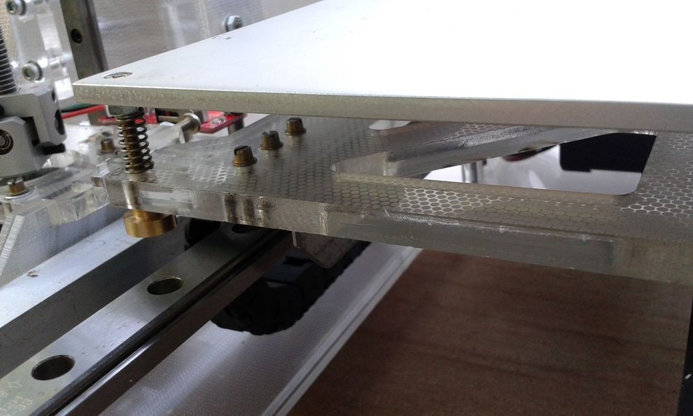

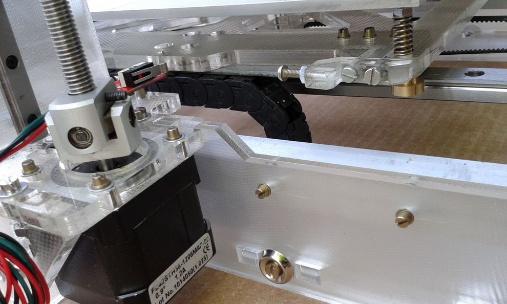

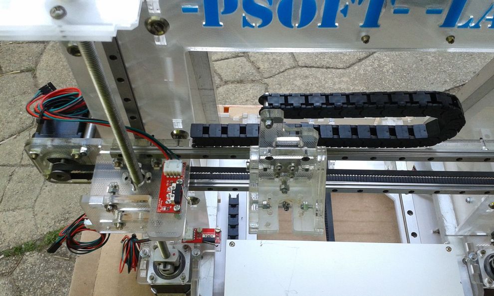

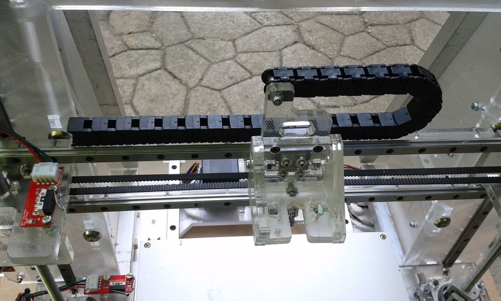

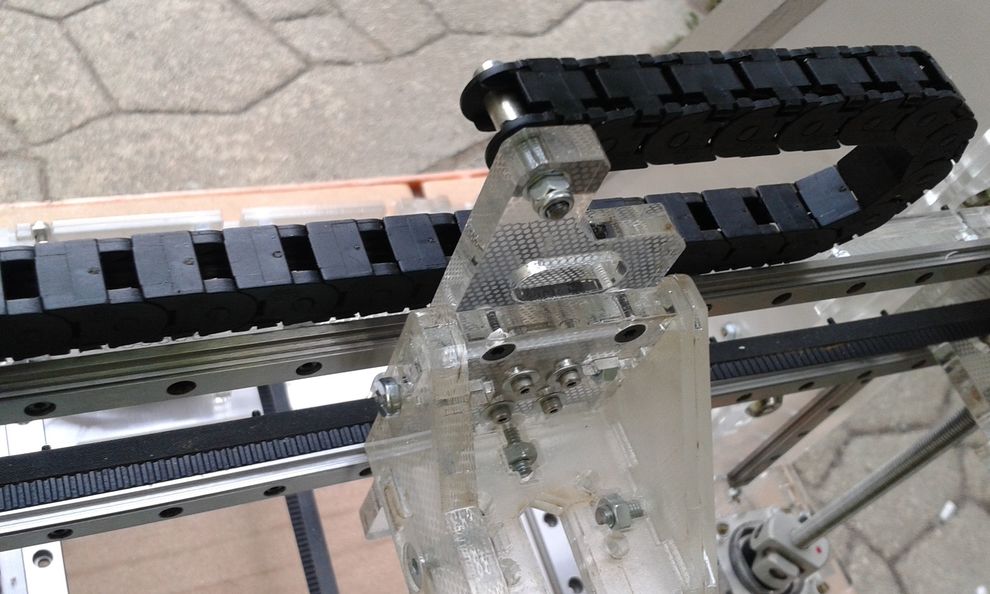

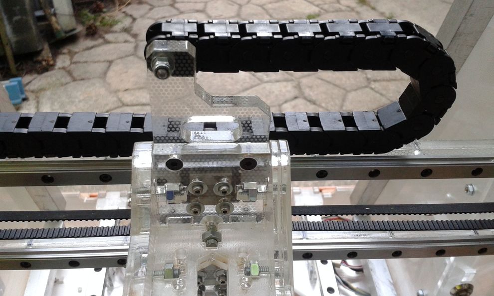

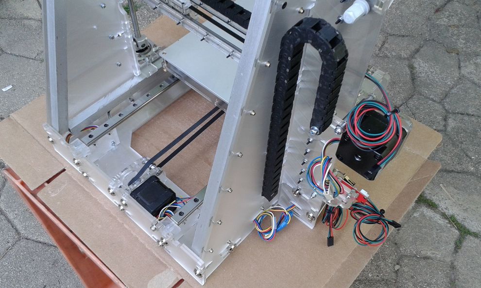

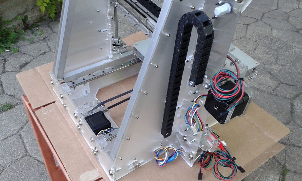

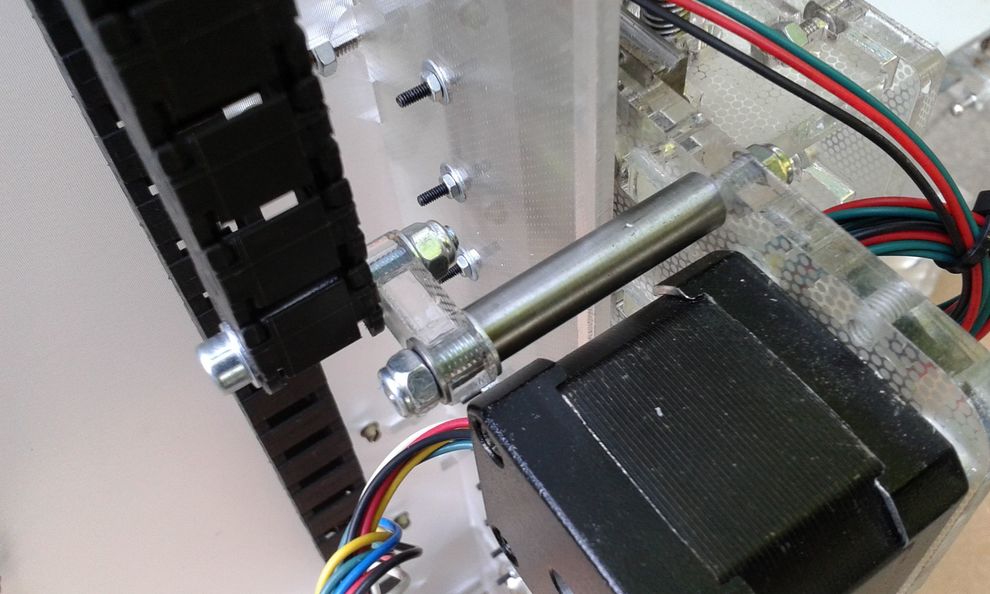

Utálom, mikor lifegnek/cafognak a drótok szanaszéjjel.[#szomoru2]
Aztán meg, beleakadnak mindenbe.[#csodalk]

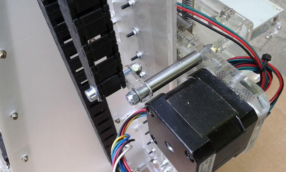

A motorok mentek már?
Igen, előző életükben.:)
Egyenlőre még, nincs mivel hajtanom őket...
Kell akkor segítek, mindenből van egy garnitúra vésztartalék.
Azt majd megadod.
