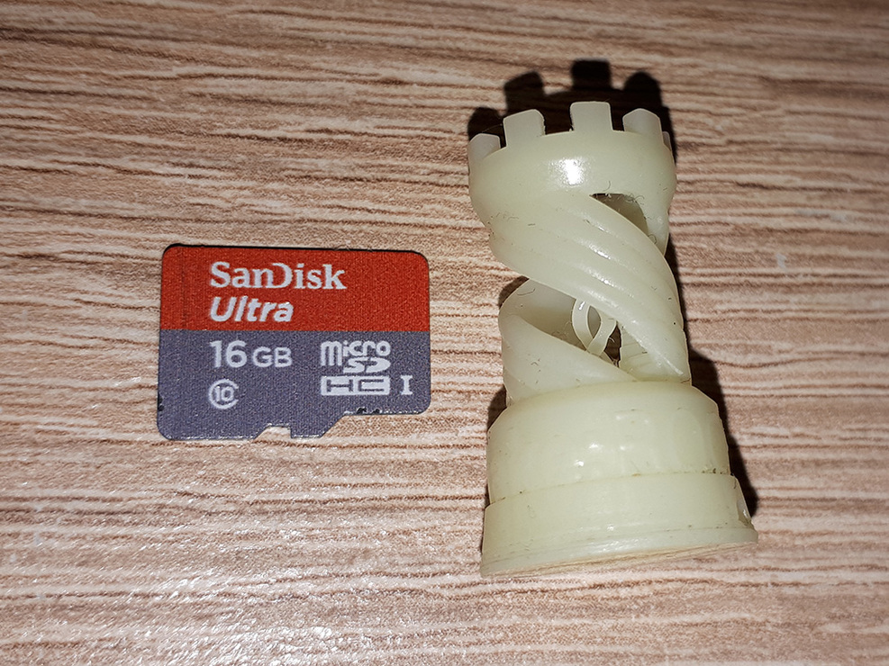

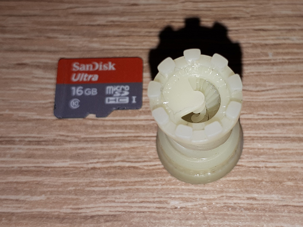

Közben küzdök én is az SLA technológiával.
Bár nem ugyan azok mint az FDM nyomtatóknál, de ennek is megvannak a maga korlátai.
Még nem sikerült teljesen kiismernem, de azt hiszem a magas fokú pontosság igényem miatt sikerült minden buktatót megtalálnom az első kísérleteimnél. [#vigyor]
 A kis bástya egy demó, az elsőre kijött az alapértelmezett profillal, 0.065mm-es rétegvastagsággal.

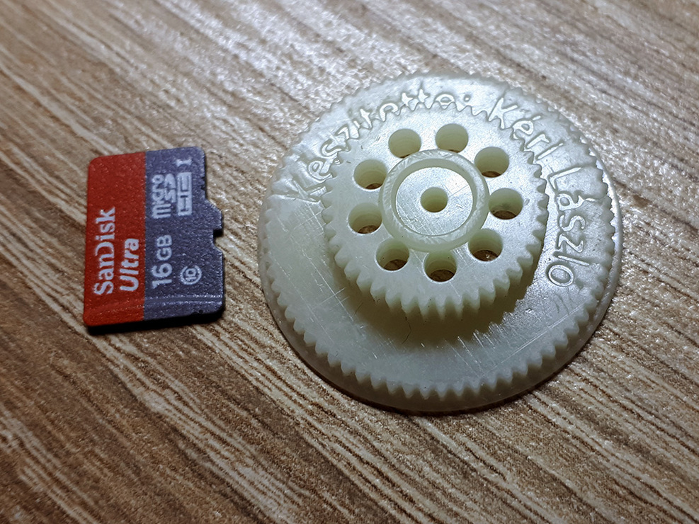

A fogaskerék már saját terv. Kollégámnak egy őskövület Grundig kazettás magnójába kell, mert szétporlott az eredeti, és 50€-ért lehet kapni másikat. Így olyan 40forint a gyanta költség...ha nem nézzük hogy sokadik kísérlet.
Ez 0.02mm-es réteggel készült, a fogak szélessége 0.628mm (0.4modul), és ez már vagy az 5. próbálkozás, mert ezzel sikerült kitapasztalnom a technológia összes nyűgét.
Az első ~1-2 tized mm réteget be kell "égetni" hogy jó legyen a tapadás, ettől viszont rendre ugyan ennyivel szélesebb lesz az alsó réteg, ami egy ilyen mini fogaskeréknél megengedhetetlen.
Ha felemelem az asztalról távtartókkal, akkor meg a fogaskerék nagy felülete miatt jobban tapad mint a kis felületű alátámasztások, és letépi magát ezekről.
Itt az volt a koncepció, hogy alátettem ezt a pár tized vastag réteget és majd leesztergálom, de azóta kitaláltam egy másik módszert, hogy az alapréteg kúpos lesz, így lesz miből szélesedni, így talán már utómunka nélkül használható lesz.
Aztán a másik probléma, hogy a kényelmes ~0.05mm-es rétegvastagságnál eléggé elnagyoltak lettek a fogak profiljai. Szóval csökkenteni kellet a rétegvastagságot amennyire lehet, hogy csökkenteni lehessen a levilágítási időt, ezzel pedig az UV szóródása miatti kontúrok szélesedését. Ez eddigi észrevételem alapján kb. a rétegvastagsággal összemérhető. Ez így most már elég pontos lett.
Állítólag a fekete színű gyanták precízebb levilágítást tesznek lehetővé, mert rövidebb távon elnyelődik bennük az UV. Majd még ezt is kipróbálom. Szerencsére a kezdő készletben ilyen is van.
Nyomtasd 45 fokban megdöntve, támasztékokkal.
Az túl nyilvánvaló és egyszerű megoldás lenne [#rolleyes]
Inkább vastagabb fogaskereket terveztem és 45 fokban lecsaptam , így a kiszélesedett rész nem lóg bele a fogakba.
Meg végre sikerült a kis fogaskeréknek alávágást is terveznem, így mélyebbek lehetnek a fogak.
Egyébként megdöbbentően erős az anyag. Érzésre olyan PLA szilárdságot tud ez is, leszámítva hogy ez valami 200 fokot bír.
