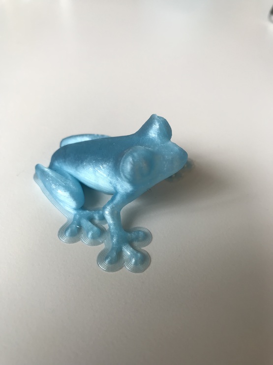

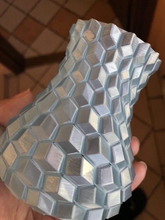

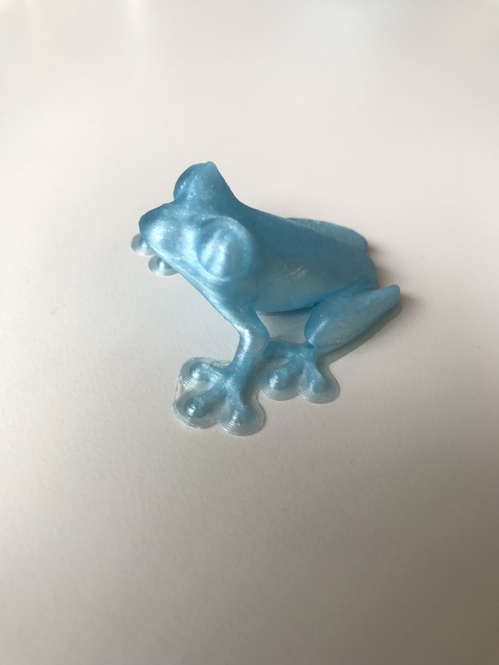

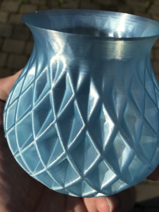

Mellékelek pár képet, pl kellemesen meglepett az első tesztbéka, ami szinte hibátlannak mondható.

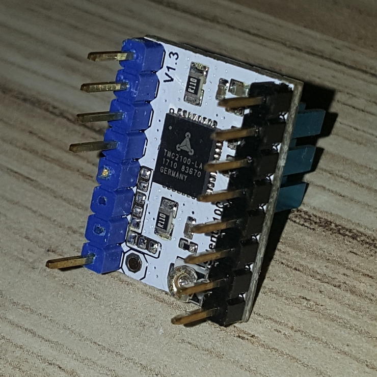

Ilyen tmc2100 -as meghajtóm van.
Melyik beállítás a leg jobb?

Nincs beforrasztva egyetlen átkötés sem?
Hány mikro lépéssel kel számolni, 16 vagy 26 ?
