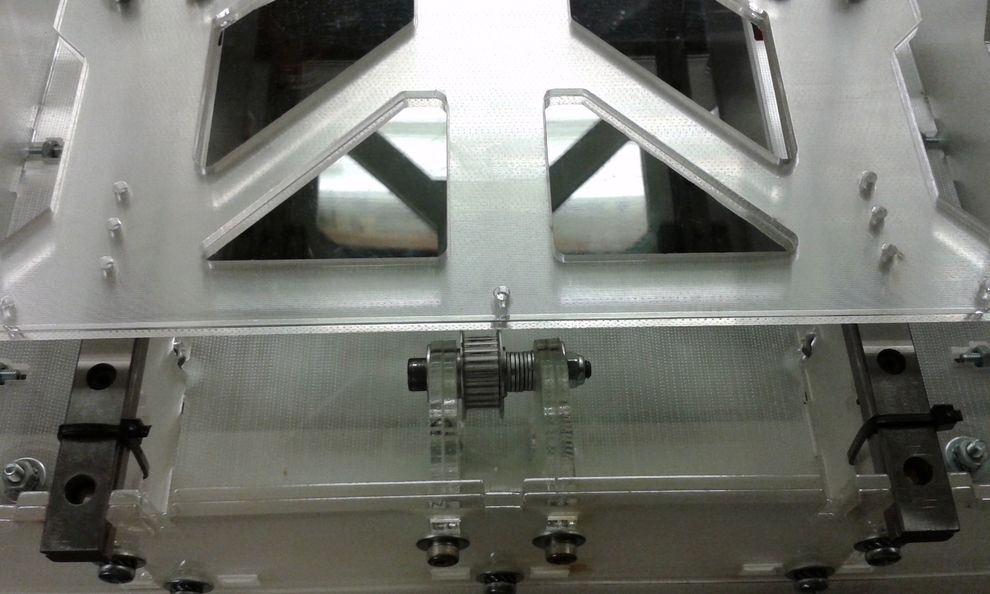

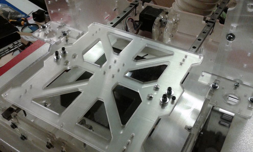

Egyébként, 6 mm-es plexim nem lévén,(annyi) 3 mm-esből vágtam duplán.
Aztán, gyors, pontos eszközöm nincs az alu megmunkáláshoz, lézerem meg van a plexihez.:)

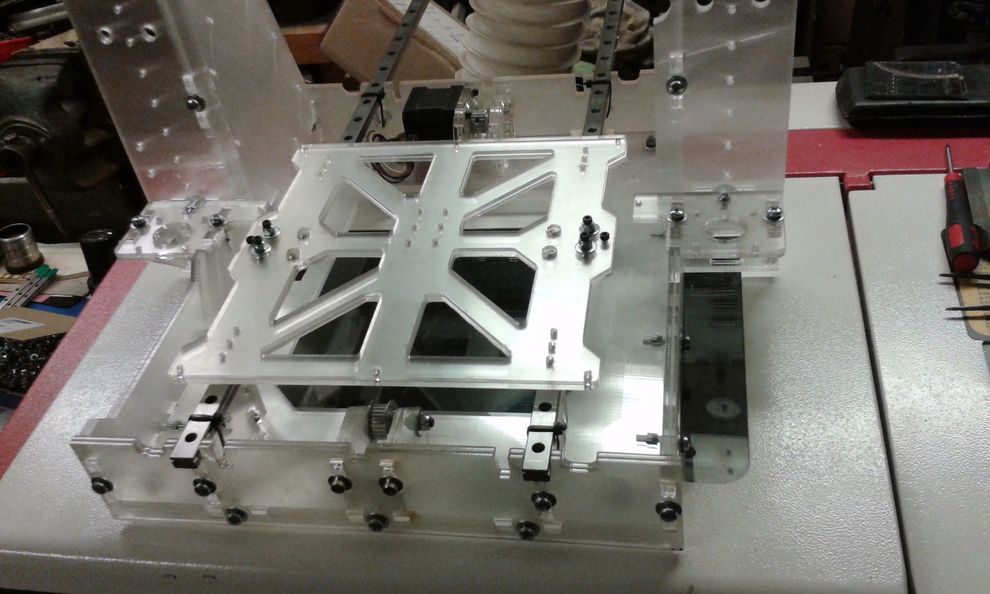

Még tegnap, hevenyészetten összecsavaroztam a vázat, egy-két pont van, ahol lehetne javítani a merevségén.
De én még, ennyi merevséget se vártam az akriltól.
(opsssz, ragasszam a két réteget egymáshoz, vagy maradjon ragasztás nélkül?)

Szerintem jobb ha ragasztod mert ha nem akkor csúszkálhatnak.
Lehet van olcso uv ragasztó rá ha kell nem látszik meg ragasztás helye...

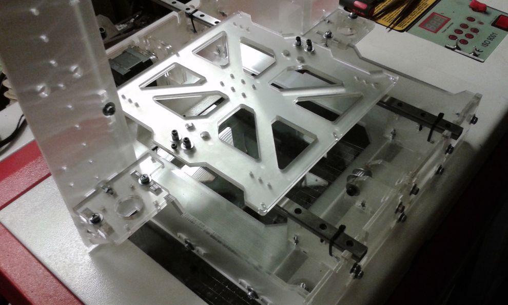

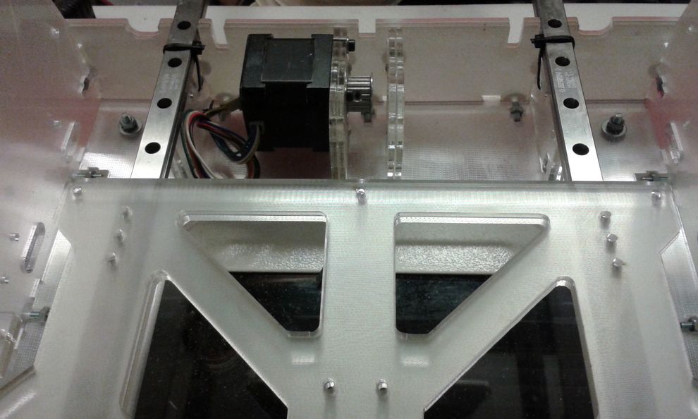

Próbaképp odatettem a két 12-es lineárt, ahova való...
A két kocsira megint csak próbaképp, rácsavaroztam az asztal keretet.
Úgy siklik a két kocsin a keret, mint ahogy a nagykönyvben le van írva.:)
Eddig...nagyon tetszik.
Értem hogy türelmetlen vagy... én is. De szerintem ez nem türelmetlenség mert jobb mindent próbálgatni lépésenként mert ha hiba van könnyebb megtalálni és javítani. Én ezt így látom.
