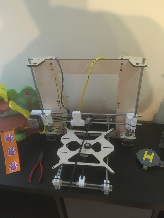

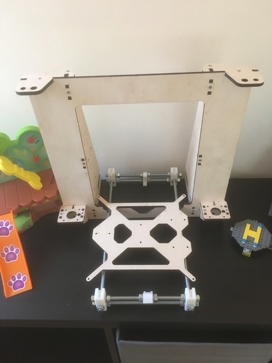

Ahogy nézem semmivel. Viszont meglepően pontos a vágás. A vezérlésnek kialakított furatok nem passzolnak eddig a többi eddig jó.A mechanika egyenlőre nem akad. Sajnos a nyomtatott darabokból elég sok hiányzik barkácsokni kell de ami megvan az is pontos. Egyenlőre így állok.

Így . Valamiért telefonról a régebbi képet választottam :)

Támaszd ki a függőleges tartót egy menetes szárral, meg szereld az egészet egy merevebb bútorlapra...ha kell tudok adni, mert vannak maradékok, de postázást nem vállalok [#vigyor]
Ez a kettő sokat számít az egész merevségéhez, és javítja a nyomtatás minőségét.

Van nekem is bútor lapom :) Gondoltam a bútor lapra viszont a megtámasztasra nem de jó ötlet :)

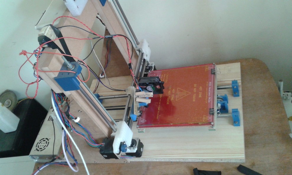

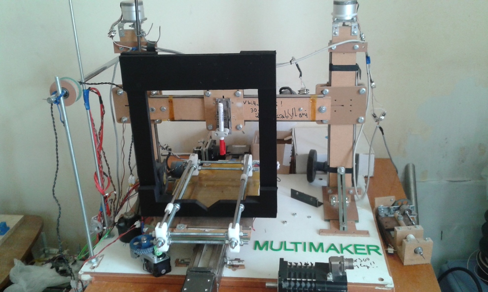

Életképek:
Nyomtatásnál majd kiderül az másolja a mechanikai hibákat..
Nekem egy kibelezet mélyláda lesz a váz (Laminált butorlap )olyan ultimeker2 vázszerü 45 ragasztot nem kicsi de most ez lesz hasznositva 60x60x67cm de kombi gép lesz ha sikerül nyomtato+laser....

Itt van egy ilyen kitámasztás.
Valami ilyesmit szoktak. Állítólag sokat számít.
