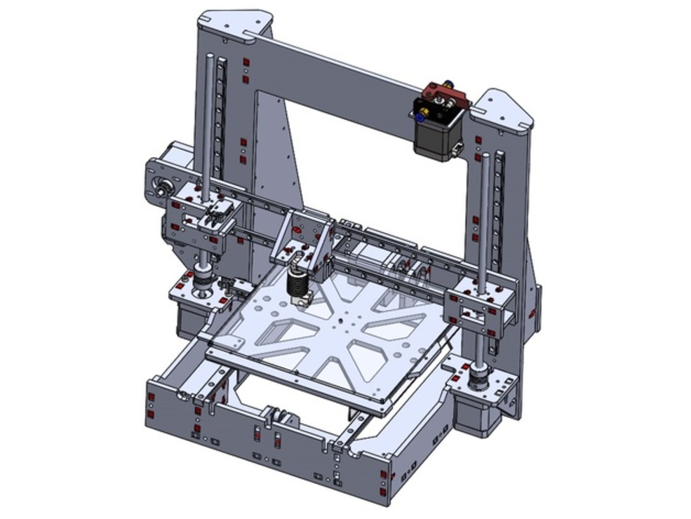

Nos...
Első gépként...:)
Azt hiszem, Ő lesz a kiválasztott.
A váz, 6 mm-es akrilból lézervágva.
A váz minden eleme lézervágott/csavarozott, nincs 3D nyomtatott alkatrésze.:)
"X"-en, "Z"-n 9 mm-es  sínek, "Y"-on 12 mm-es sínek.
Kezdem vagdosni a terítéket, aztán majd...
Meglátom mi lesz belőle.:)
Várom a folytatást...[#eljen]

Épp most készülök átalakítani a Prosa I3 klónt, hogy Z tengelyen csak egy motor legyen, felül. Állandó gondom van vele, mert az összes nyomtatásnál elmászik a szint, ez egyik motor kevesebbet megy.
Érdemes lenne építés előtt átgondolni.
Azt még nem döntöttem el én sem, hogy csak szinkronizáljam a 2 trapézorsót, például ahogy itt is van:
Synchronized motors
Vagy egy motor vigye a 2 tengelyt, ahogy itt van:
single motor Z axis drive
Az egy motoros megoldást úgy látom sokkal többen csinálták, több helyen is belefutottam már ilyen átalakításba.
például itt is
Köszönöm, most még nem késő![#worship]
Mondtam...kezdő vagyok én ebben a témában.:( :)
A "tervmódosítás",(de szépen hangzik):) a következő:
A "Z" orsókat, hosszabbra hagyom.
Fent a vázon, az orsóvégeket megfogom egy-egy csapágyházban.
A két orsót összekötöm egy bordás/fogas szíjjal.
Így a "Z" egyik motorja, akár el is hagyható.
Vélemény?...
