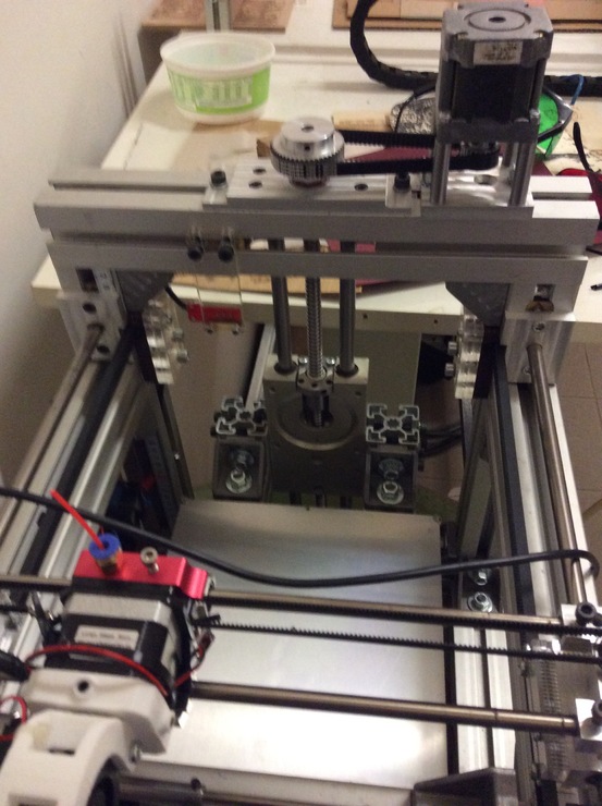

Szia !
Én így csináltam meg ,így egyszeri beállítás után soha nem kell utólag állítani , mondjuk a váz is merev és a fűtött asztal tartó is 45-ös aluprofil.

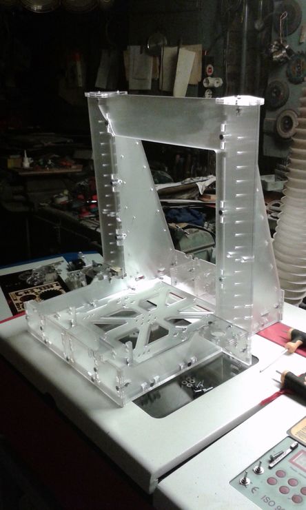

Jól néz ki de szerintem egy néhány dolgokon gondolkozz...
1.) 6mm akril az szerintem kicsit gyenge. az én gépem 8mm akrilból van eredetileg de meg kellett erősíteni mert az is gyenge volt az igényemre.
2.) A Z orsókat le kell rögzíteni alul is felül is csapággyal. Nem lesz jó ha csak levegőbe van mer lobogni fognak mint két zászlórúd és problémát fognak okozni. A léptető motoroknak a csapágya nem fogja kibírni a terhelést és nem jó ha a Z orsók csak a kuplungba vannak, rögzített csapágy nélkül.
3.) Szerintem a síneket alulról (Y) és hátulról (X) meg kell erősíteni. Minél jobban erősítve annál kevesebbet fog vibrálódni és jobb eredménnyel fogod tudni használni.
4.) Hány csapágy van a síneken? Úgy néz ki mintha csak egy lenne minden sínen, az szerintem nem elég.
5.) Két Z motor az nem probléma, de gondolt el hogy hogy fogod hajtani őket. Motorokat nem szabad párhuzamosan kötni és egy driverral hajtani mert az problémát okoz. Minden motornak saját driver kell legyen és a DIR, STEP, EN, GND pineket kell párhuzamoson kötni, semmi mást. Tudom hogy a legtöbb 3D printernek a Kinai gyártója erre nem gondolt, de ez egy nagy hiba és tudatlanságot bizonyít. Ezért szerintem vagy egy motorral kel két Z csavart hajtani szíjjal (én így alakítottam át a Kínai gépemet), vagy pedig külön saját driver legyen minden motornak (ezt csinálom az újan készülő gépemen). Nem tudom te hogy gondoltad, de ha Marlinnal vezérled akkor azt könnyű átalakítani hogy két driverral hajtson a két Z motorokat, de egyszerű is két drivert párhuzamosan kötni is ha inkább forrasztani akarsz, nem programozni.
Természetesen ezeket ne kritikáknak vedd, csak ötleteknek. Nem tudom hogy láttad már a videómat ami mutatja azokat az átalakításokat amiket én csináltam, de ha nem akkor nézd meg, lehet hogy onnan kapsz ötleteket is.

Épp szabad volt a mai délutánom:) valami ilyesmi lesz az akril váz.
Előlegbe csak annyit, a választott teríték gond nélkül vágható, összerakható.
Minden eleme pontos, oda illik, ahova tervezték.
Így összecsavarozva, első blikkre én is látok rajta gyenge, merevítést kívánó pontokat.
