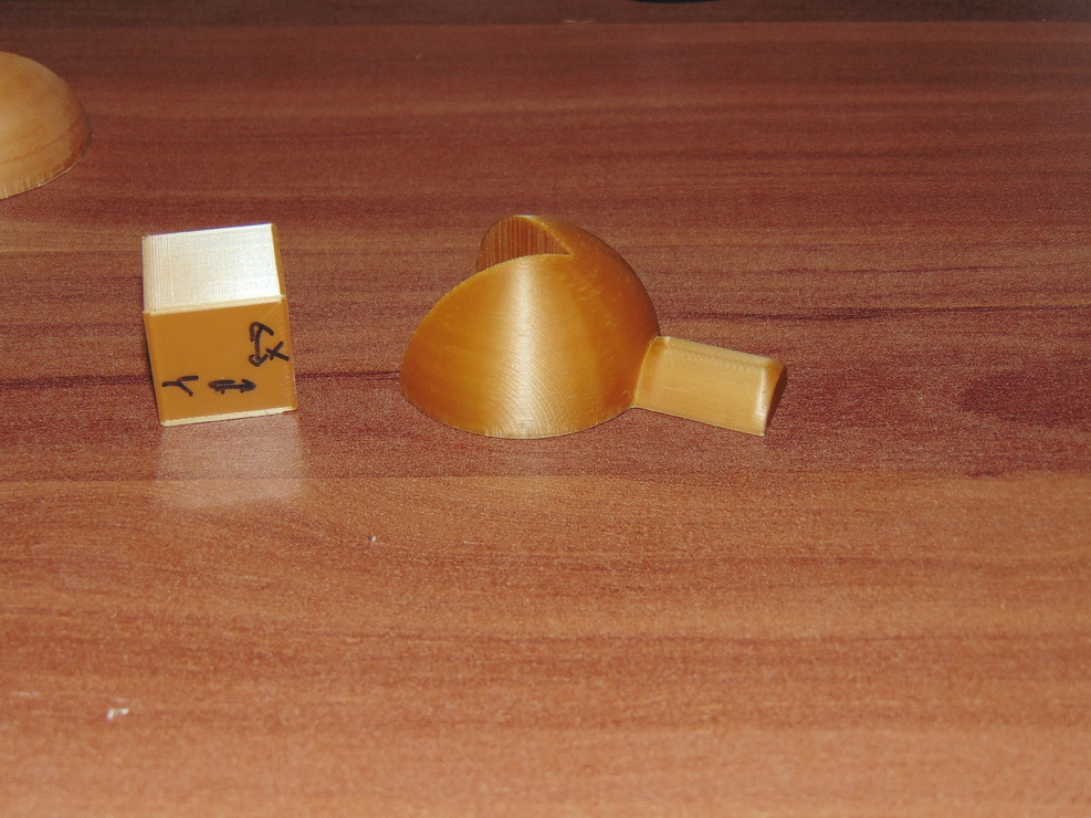

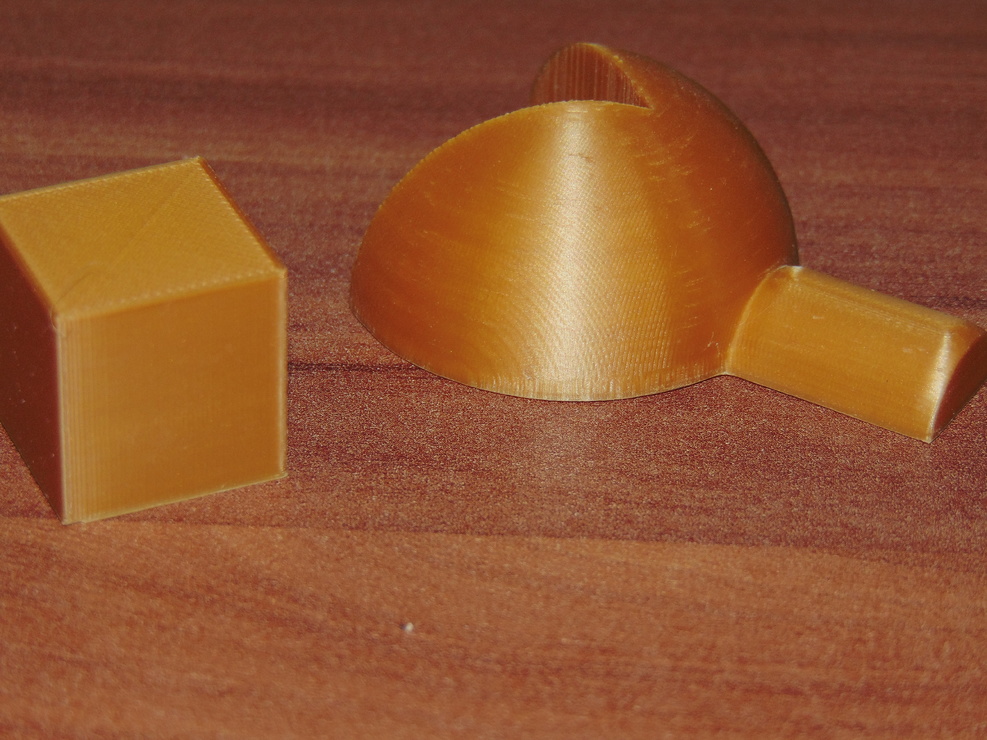

Lassan összeáll a nyomtatóm :)
A próba kocka és a félgömb felülete is szinte hibátlan.

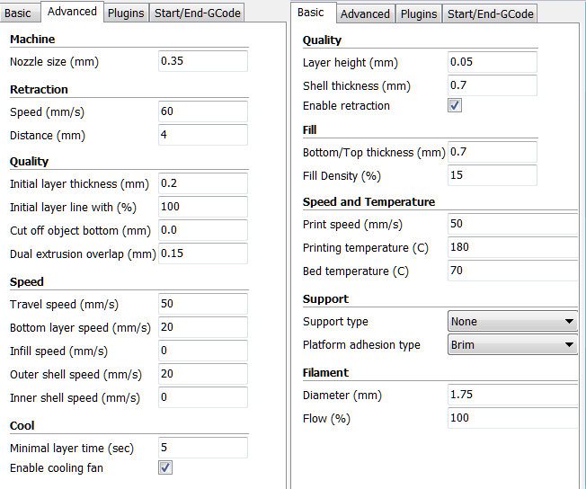

Az alapanyag Devil design PLA, beállítások a képen. A kockánál a sebesség 60, kitöltés 0 volt. Van még mit csinálni a gépen de ez a minőség már tetszik.
[#taps] tényleg jól néz ki.
A sebesség miatti rezonancia azért látszik a kockán a sarkoknál, én 30-40körül szoktam nyomtatni, noha bírná akár 120-al is a nyomtatóm, de nincs értelme.

Próbáltam kisebb sebességgel de nem volt jelentős változás.
A félgömb így beállítva kb 4 óra volt (átmérő 42mm, 10% kitöltés).
akkor a "jerk" értéket vedd lejjebb
i0ief5xw5
4 óra nem sok az egy kicsit?[#conf] Nálam az félgömb kb 50perc!![#wilting]

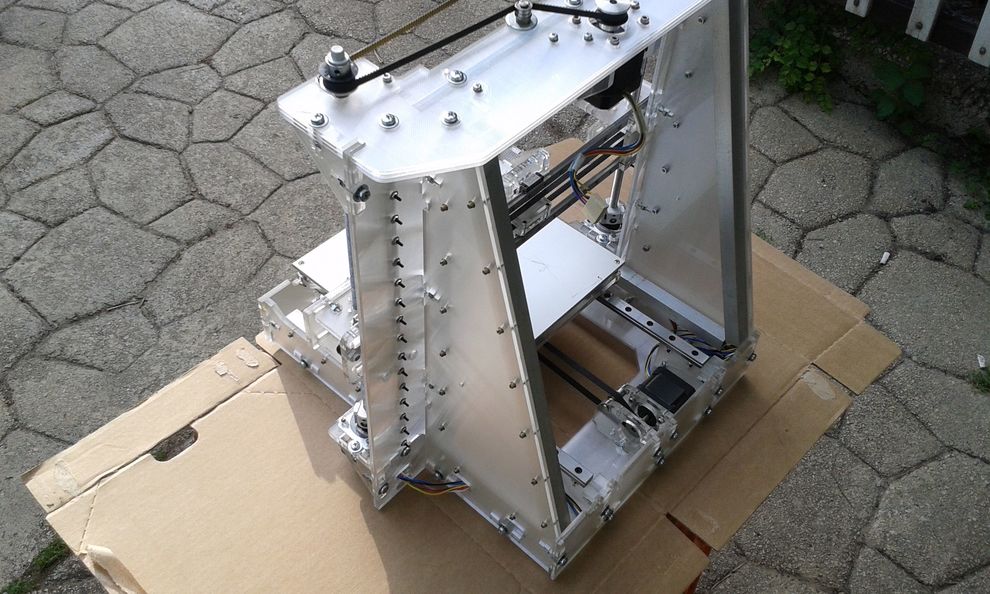

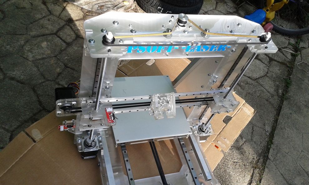

Vjanos fórumtárs készítette, de én fejezem be.
Sok kisebb nagyobb változtatáson, fejlesztésen van túl.
Ez volt a kezdeti minőség:
[#t9p18087#]

A 0.05-ös réteg miatt hiába volt a sebesség 50.
Sajnos nem lehetett nagyobb réteggel nyomtatni mert fontos volt a jó (hibátlan) felület, dísztárgy lesz ha elkészül.

Itt indult az "őrület".:)
[#t9p18284#]

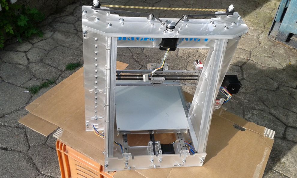

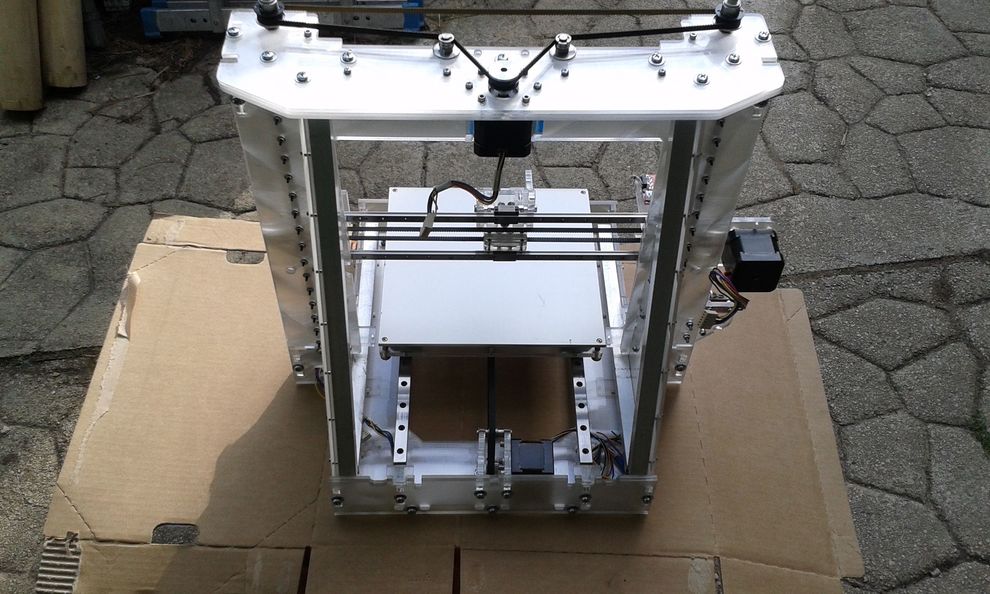

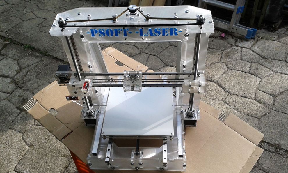

Úgy hiszem,:) kész az akril váz...
Talán már...jöhet a "drótozás" része.
Thowra
Nagyon stabil a váz, nincs komoly rezgés nagy sebességnél se.
Az MKS Sbase alaplapon lévő motormeghajtók ki lettek váltva egy külső panelra és A4988 bélyegekre. Ez jobban ízlik a motoroknak, kevésbé lett "zajos" a kép utána.
Volt gondom az alaplap fagyásával, random fagyott. Most a nyomtatandó fájlt felmásolom (usb kábelen), kábel kihúz, újraindít. Azóta nincs gond.
