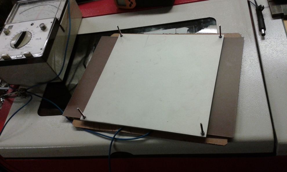

Viszont, próbára ráakasztottam egy PC tápra.

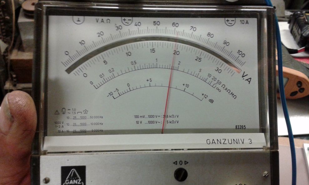

Terhelve, 11,64V a feszültség a tápon, a soros árammérő,(Ganzuniv 3) 4,5A-t mutat.
Így, számolás szerint 52-53W a lap teljesítménye.
A nyákot kartonlapra fektetve, a nyákra téve a 3 mm-es eloxált alu asztallapot, egy infrás hőmérővel mérve az alulap felületén stabilan tartja a 60°C fokot.
Följebb nem megy, de az egész felületen egyenletes a hőmérséklet.

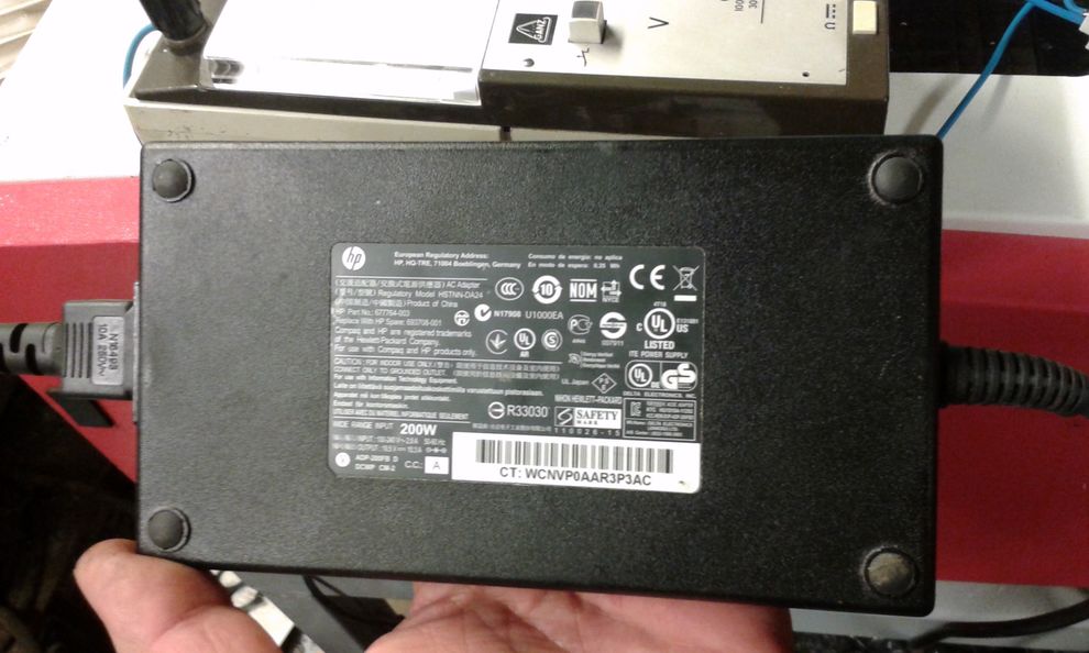

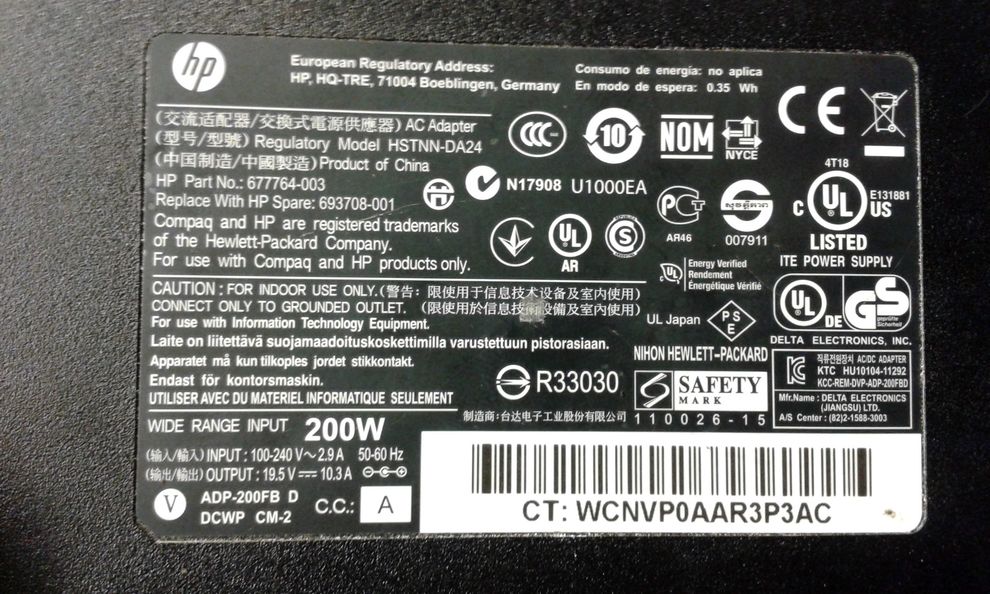

Előkotortam egy HP-s notebook tápot.(19,5V 10,3A 200W)
Erről tápolva a nyákomat...
19,5V 8A-ról indul, ez ~150W.
Kb. 10sec után visszaesik az áram,és stabilan tartja 19,5V 6,2A-t, ami ~120W körül van.
2-3 perc után,(szabályozás nélkül direktben) beáll az asztallap hőmérséklete az infrával mérve, 105-106C°-ra.
Feljebb még menne talán lassan pár fokot...(de úgy hiszem, nem is kell?)[#nemtudom]
Tetszik ez a notebook táp.:)
Tenyérnyi, vékony/lapos...pont elférne az asztal alatti üres, kihasználatlan térben.
Az asztal "rétegsorrendjéről", praktikákról...írhatna valaki.
Amiket használtam gépeket az alábbi "szendvicsek" voltak
- hordozó : alu lemez 5-10mm
- hőszigetelő: szinte mindig parafa egy esetben közetgyapot
- fűtő egység : PCB vagy szilikon 230V-os
- hőátadó azaz a tényleges felület amire nyomtattam:
  - üveg 3-4-5mm, simán nyomtattam rá PLA-ABS-PETG semmi hókuszpókusz, saját gépemen is ez volt
  - homok fújt üveg 3-4-5mm mindent tudtam rá nyomtatni de egy idő után kellet a hajlakk mert elhasználódott a felület.
  - sima alu lemez + hajlakk ( a tulaj szerint ez a tuti [#eplus2] ) nekem nem jött be
  - alu lemez + "Build Plate Tape" , nagyon jó nem kell hozzá semmi segéd anyag , amit most építek gépet azon is ez lesz
