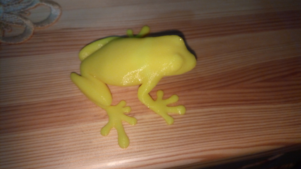

Kb. 120 mm magas a "szobrocska".
Így gondoltad?

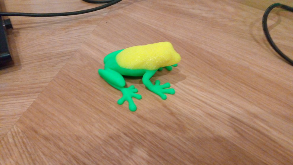

Lemaradt a kép
Hááát...izéééé!
Nem stimmel bakker![#fejvakaras]
"A háta közepétől a feje búbjáig is legyen...sárga."
A talpa/lába,és... "A háta közepétől a feje búbjáig is legyen...sárga."
(úgy kell csinányi, ahogy a megrendelő kívánja)[#hehe]
