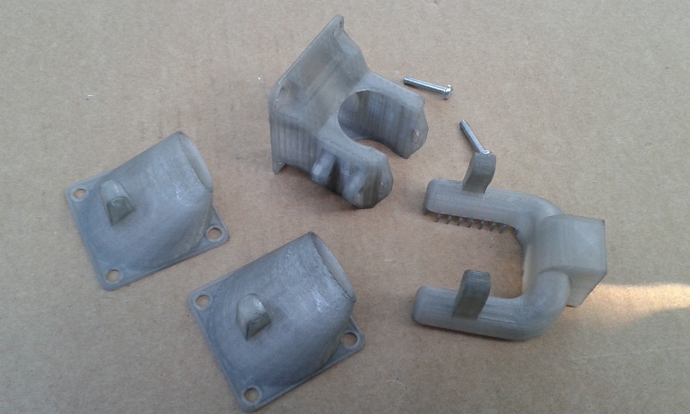

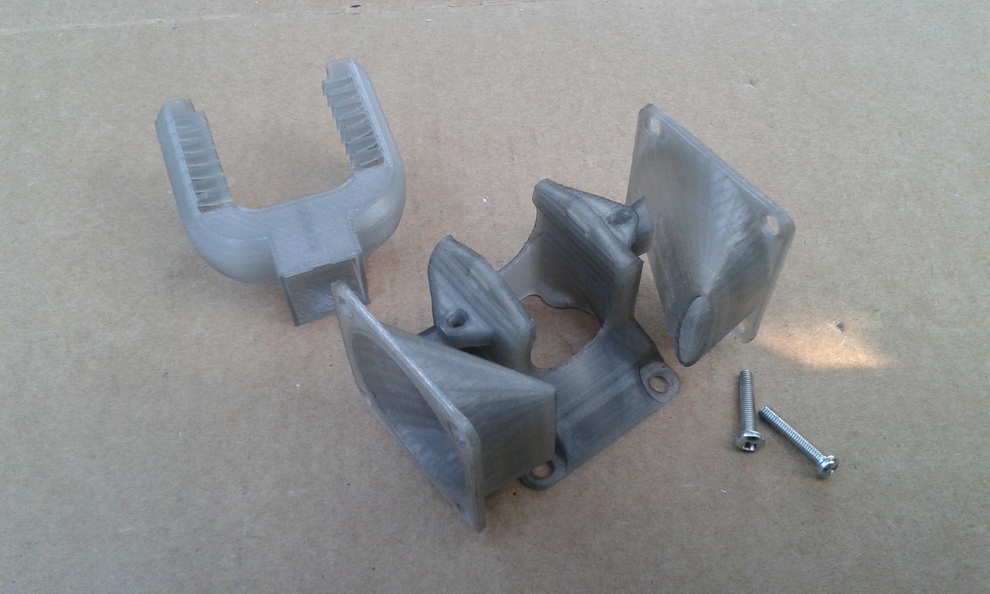

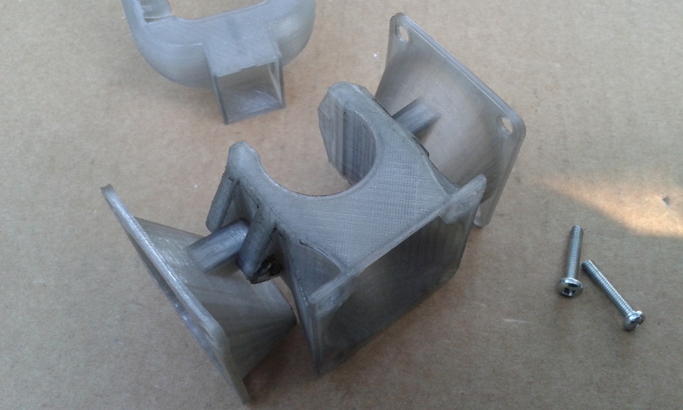

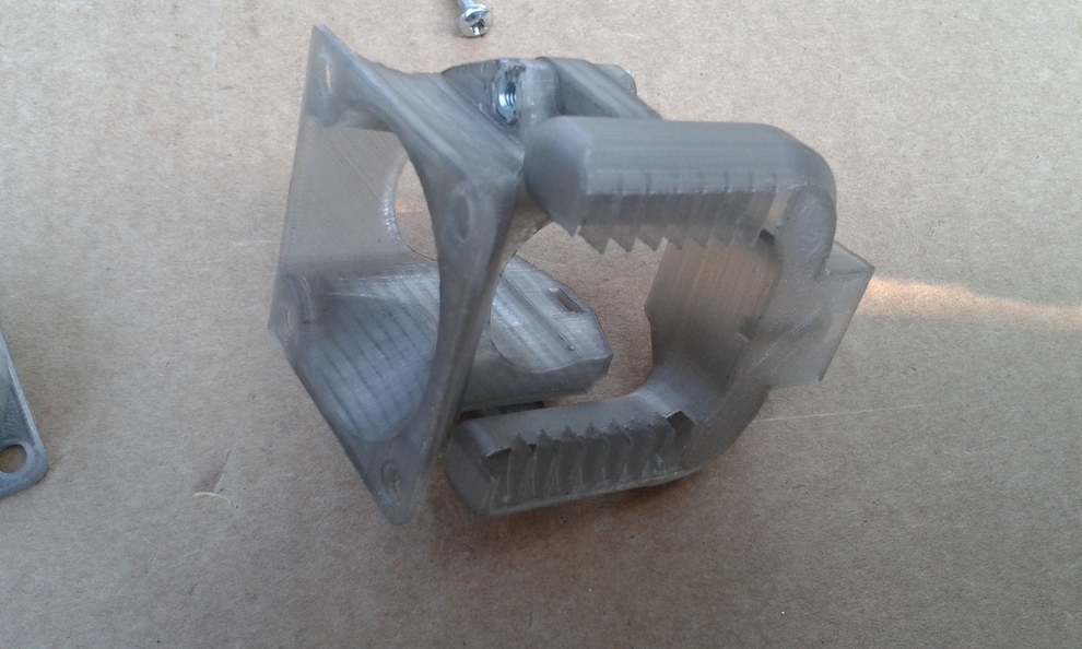

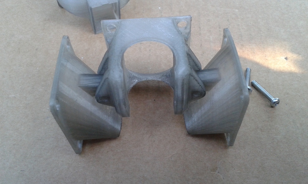

Faszán kinyomtattam, jó is lett...[#eljen]
(PLA, 40 mm-es ventikhez)
Egy bökkenő, mégis csak van vele...
Nem fér oda, ahova szántam.[#falbav]
E3D V6 hűtés.
Ha kell valakinek, postáért vihető.
Ha eljössz érte, akkooo...ingyééé.:)

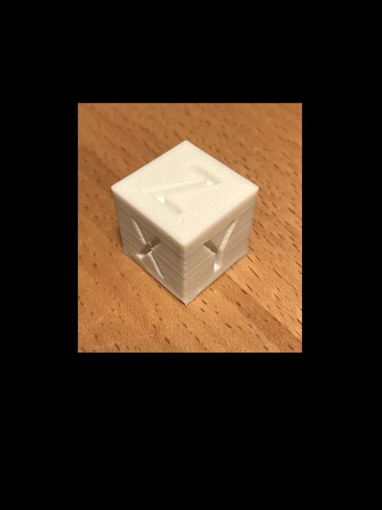

Megjött az A8, összeraktam. Negatív meglepetés, hogy a vezetőrudak minősége nem olyan mint vártam. Korábban rendeltem rendes, köszörült rudakat Kínából, nagyon olcsón, de ezek krómozott acélrudak. Persze ennyiért ...
Mindenesetre működik. Ez a kocek az első produktum.

Egyébként a kocka milyennek tűnik a kép alapján?
Én őszintén szólva örülök, már jobb ez az első mint amit a stepcraft fejből valaha ki tudtam hozni. Teljesen más is amit most árulnak saját fej. Persze nem olyan szép sima felületű, mint amit ti csatoltatok többen, van mit finomítani az biztos.
Kösz,
JG
Azok a csíkok mitől vannak benne ?
