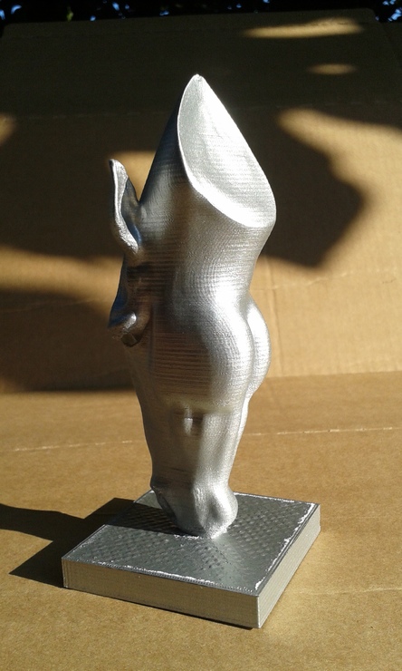

Ezt a lófejet valakinek az ágyába szánod? Csak nem te vagy a Keresztapa?
Én is ráérössen nyomtatok.
Ez a lófej érdekelne.
Honnan van?
Ágyba???[#nemtudom]
Oda inkább...ez való![#nyes]
Habár, ez is csak egy mezei...kalaptartó.:)

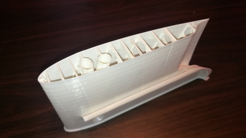

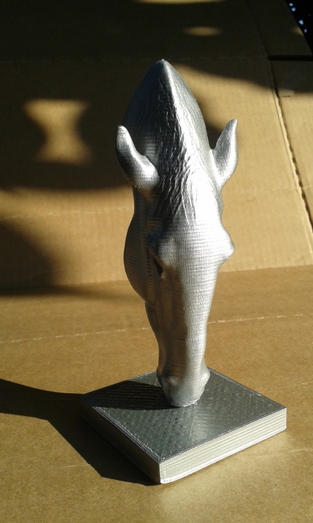

A fúvókával hogya szoktál csalni? Illetve azzal milyen hibát lehet kiküszöbölni?

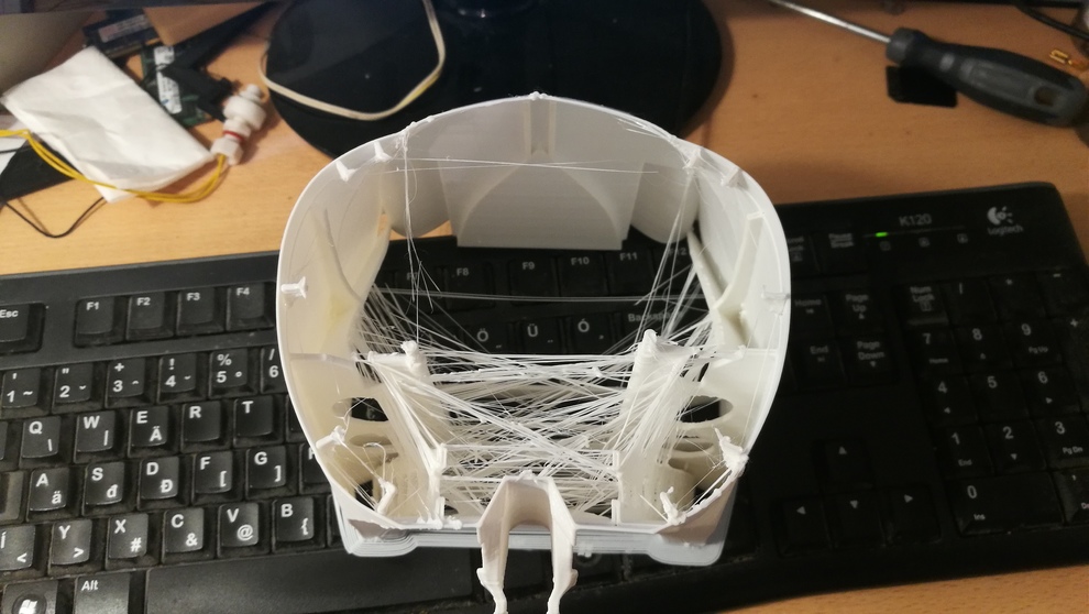

Nekem a legnagyobb bajom most, hogy sokat utazik levegőben a fej és mire a kezdőpontra ér addigra kicsöppen belőle a műanyag. Játszok a hőfokkal és a visszahúzási mértékkel, de minimális kicsöppenés még mindig van. 230 fokról indultam, mert a készítők ezt javasolták, de most 202 fokkal meg és 6 mm-es visszhúzással, anyag PLA. Persze a kicsöppenéssel nem szemol a gép, így azon a részen hiányos volt a darab aminek falvastagsága csak kicsvel vastagabb mint a fúvóka.
Közel 5 óra nyomtatás végterméke, a rengeteg megkezdett próbanyomaton felül persze. Itt-ott ugyan van némi "szőr" de ez semmi a kezdeti átláthatatlan pókhálóhalmazhoz képest

Üdv
Én is tapasztaltam ezt a gyorsjárat alatti kicsöppenés és  a kezdésnél emmiatt fellépő anyaghiányt.
Slicerben pl, meg lehet adni a visszahúzás utáni  plussz pici többletelőtolást, vagy próbálj a visszahúzás sebességével is játszani.
A gyorsabb visszahúzás enyhe vákumot is csinál ami gátolja a kicsöppenést.
Ha nem bowdenes akkor túl sok a 6 mm, nálam 2 mm vált be 20 mm/s visszahúzás és 30 mm/s visszatolással.

Bowdenes száladagolós a nyomtatóm, illetve Cura 3.4.1-et használok lés valahol olvastam, hogy ennél a megoldásnál meg kell a több milliméteres visszahúzás. Egész délelőtt ezzel játszottam [#csodalk]. Most viszonylag szépen nyomtat, így , hogy lejjebb vettem a hőfokot, de még vannak hiányosságok, és elhagyott cseppek a rétegkezdőponton.
Viszont ezt felett az opció felett valahogy elsiklottam, hogy lehet kis extra anyagot odanyomni hosszú gyorsjárat után. Alapban nem volt is előhozva ez a beállítás. Holnap majd letesztelem, mert most még van 2 órát nyomtat, na meg aludni is kellene[#vigyor]
A kisérletezéseim előtt ilyeneket csinált:
