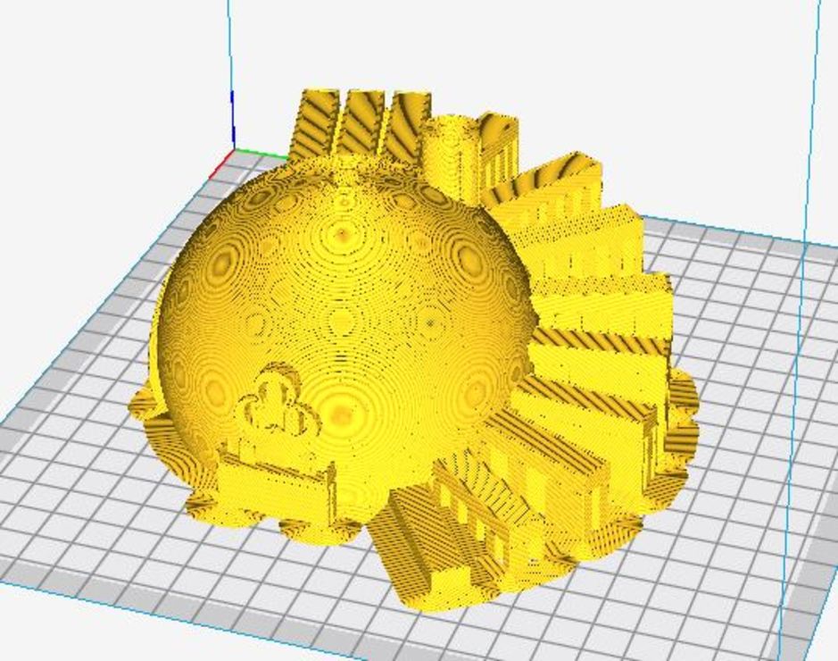

Pár napja próbálgatom a Slic3r-t, kapásból szebben nyomtatott a slic3rből. Próbálom a paramétereket összehasonlítani, de akkor is szebb ami slic3r segíségével jön. A sarkok élesebbek, a felületek simábbak.
Szerintetek ez valami paraméter, vagy eleve a program jobb?
Egy dolog nem tetszik, az alátámasztásokat nem igazán értem amit csinál.

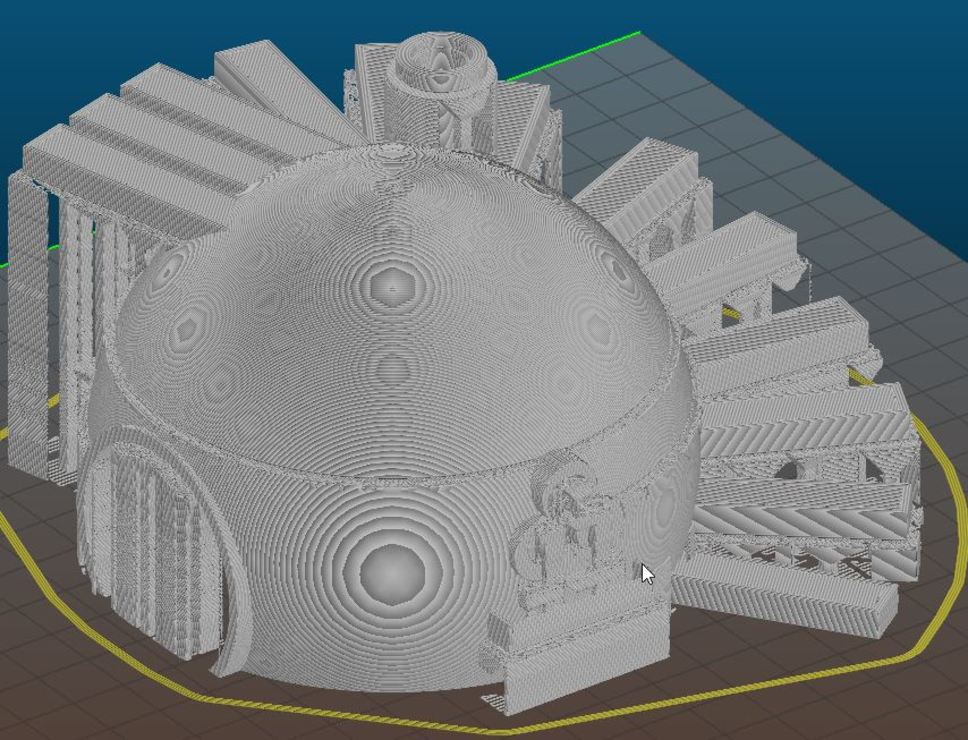

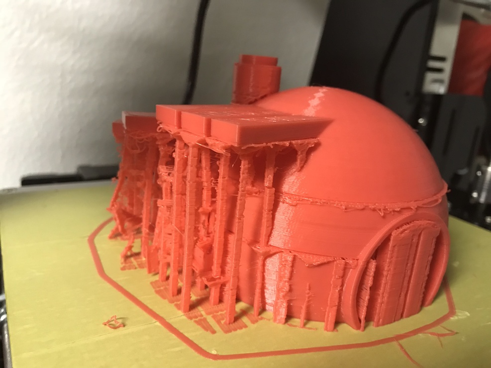

Mióta összeraktam ezt a nyomtatót, már az első nyomtatás is jó volt (a korábbihoz képest legalábbis), majd javítgattam dolgokat, azután megörültem, hogy a Slic3r-el a felület még jobb lett, a sarkok sarkok lettek.
Mostanáig. Most sikerült ezt kinyomni, de az eredmény siralmas. Az egyik dolog, hogy telerakta alátámasztással. Hihetetlen mennyiséggel. Oda is, ahova nem értem miért tett.
A még nagyobb gond, hogy valamiért elszeletelte ezt a házikót, két szeletelés is jól látszik. A kisebbik probléma, hogy le kellett vágni körbe ami kilőgott, a nagyobb, hogy van egy rés a házfalban és ott ketté lehetne szedni. Alig tartja valami. Ehhez a szeleteléshez támpilléreket is épített.
Innen van az stl file és nem értem miért szeleteli.
Mi a véleményetek? Miért csinálja ezt a slic3r?

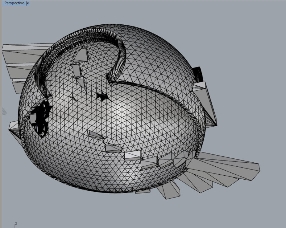

Üdv
Szerintem valami stl hiba lehet.
Probáld másik szeletelővel is ami észreveszi és megmutatja a hibás részt.
Miért nem alkatrészenként nyomtattad?
2am4nwzib
Hello
pontosan ahogy ,,ebalint,, mondta alkatrészenkén kell kinyomtatni (nem ansambled formában) duplázódik/kereszteződik a
(stl, mesh)

Néztem, hogy amit letöltök, az az assembled, de direkt azt akartam tesztelni, hogy az alátámasztások hogy működnek. Az érdekes az, hogy a cura jól látszik elszeletelni, a slic3r-nél meg látszanak már az előnézeten a csíkok.
A fő problémám nem is az alátámasztásokkal van.
ÜDV JG

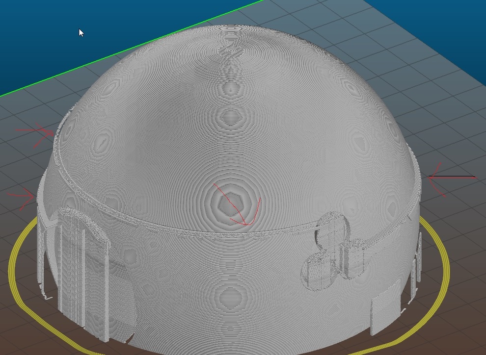

Kíváncsi voltam, ha csak a fő alkatrészt töltöm be, azzal mit kezt, de ebben is itt vannak a vizszintes vonalak, megjelöltem pirossal. Ez csak egy alkatrész. Az a cura-ban szeletelve nincsenek ezek a vonalak.
ÜDV JG
