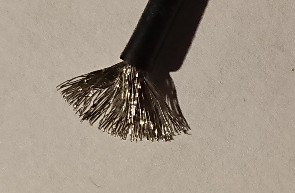

Ha ráér jövő szombatig akkor viszek olyat amit a modelezők használnak. Szilikonos szigetelés, igaz csak AWG18-as azaz ~0,8mm2
 viszont sokeres és hajlékony.

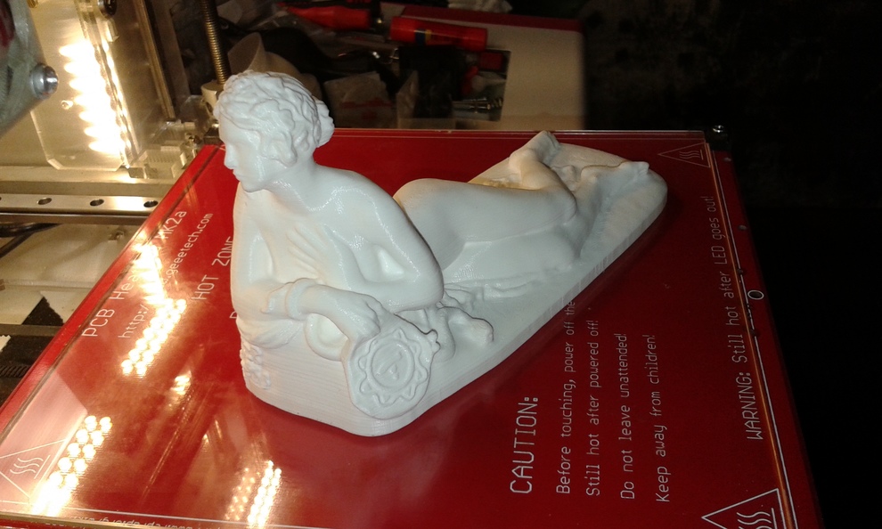

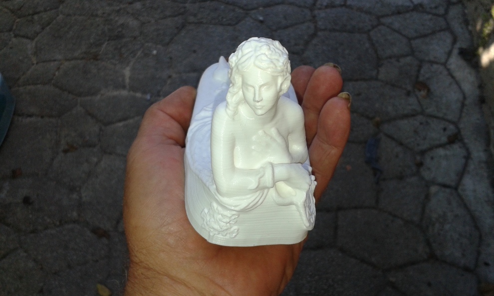

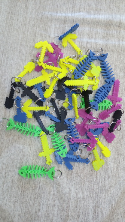

Egy kis "szuvenír".[#kacsint]

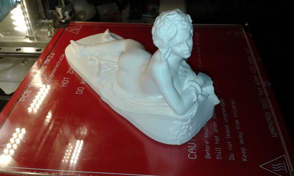

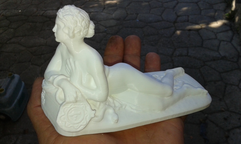

Ma reggel meg...Ő várt a műhelyben.:)
Egyre jobbak, látom addig ügyeskedsz, amíg végül egy élő példányt sikerül kinyomtatnod[#vigyor]
Én még az indiánnál tartok, azt akarnám klónózni, csak a oda berakott gépem meg bekrepált, most csinálni kell neki újat, hogy tudjon menni.

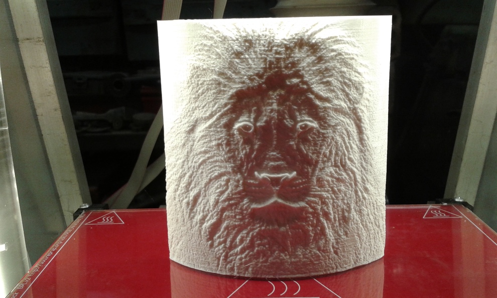

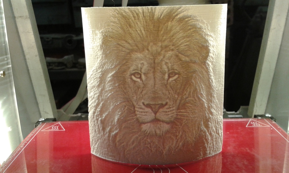

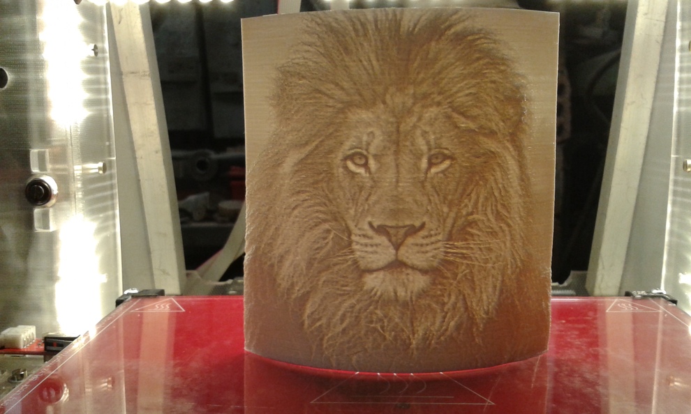

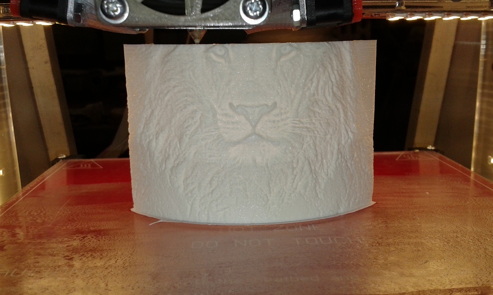

Játszottam kicsit én is ezzel a litophan technikával.
Látok benne lehetőséget én is.:)
Most derült ki, van még egy előnye a faszán kivilágított plexi gépváznak.[#nyes]
Ez q...va jó.
Megyek a tanulni...
Csak azaz óradíj.
Tudod...
Neked, jelentős kedvezményed...lesz![#nyes]
Amúgy, itt van a "ciluka"...
Állítsd a réteget 0.2-re a kitöltést telibe, aztán...mehet.
Ja kérem, kész állománnyal dolgozni... [#smile]
A Cura-val simán meg lehet nyitni raszteres képet is. Annyit kell csak átállítani, hogy a sötét részek legyenek vastagabbak. (Vagy a világosak vékonyabbak?) A mű vastagsága (rétegszáma) határozza meg a szürke tónusok számát. A meglepetések elkerülése érdekében szürkeárnyalatos képet használok színes helyett.
