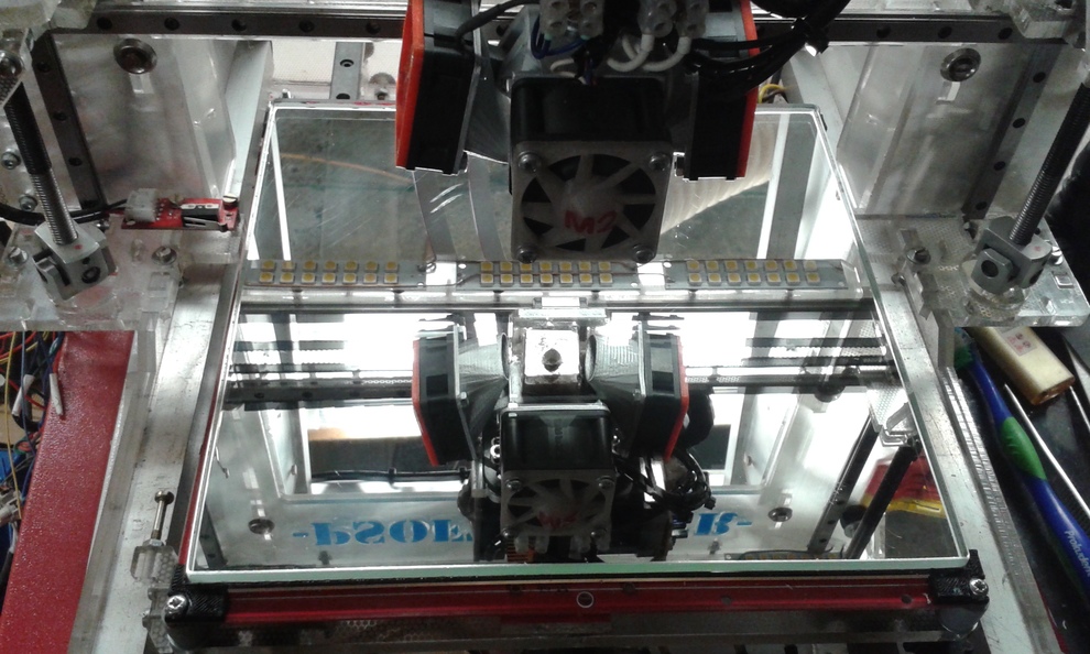

Az eredeti kínai üveglapnak hidegen/melegen akkora púp van a hátán, hogy...bármelyik 'vénasszony megirigyelhetné.[#nevetes1]
Meg ez, egy kicsit vastagabb is.(5 mm-es)
Thowra
Nekem a 3mm-es volt óra szerint púpos középen (mért 60 fokos üveg felületnél). Púppal lefele fordítva, 4 sarok csipesszel rögzítve sokat javult a helyzet. Az alulap nem csak a sarkokon hanem minden oldal közepén is állítható, feszíthető (kicsit lehet vele korrigálni a hajlatot). Az 5mm-es üveg nem visz el sok hőt?

Nekem van hőálló üvegem, 200x200x4(5) mm-es.
Nem kell?
5mm vastag... nem sok időt kell várni amíg megmelegszik? [#nemtudom]

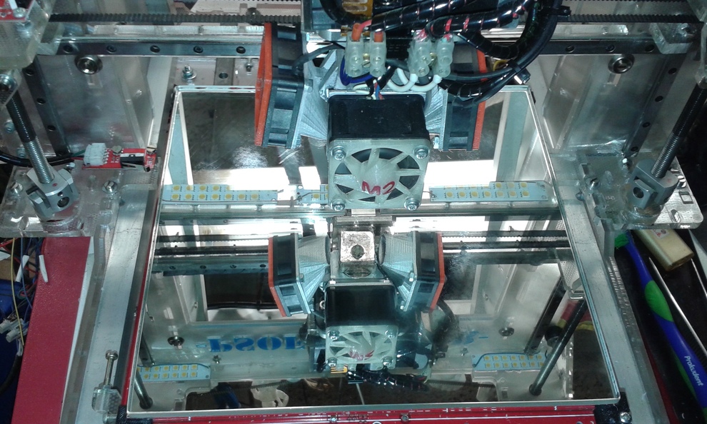

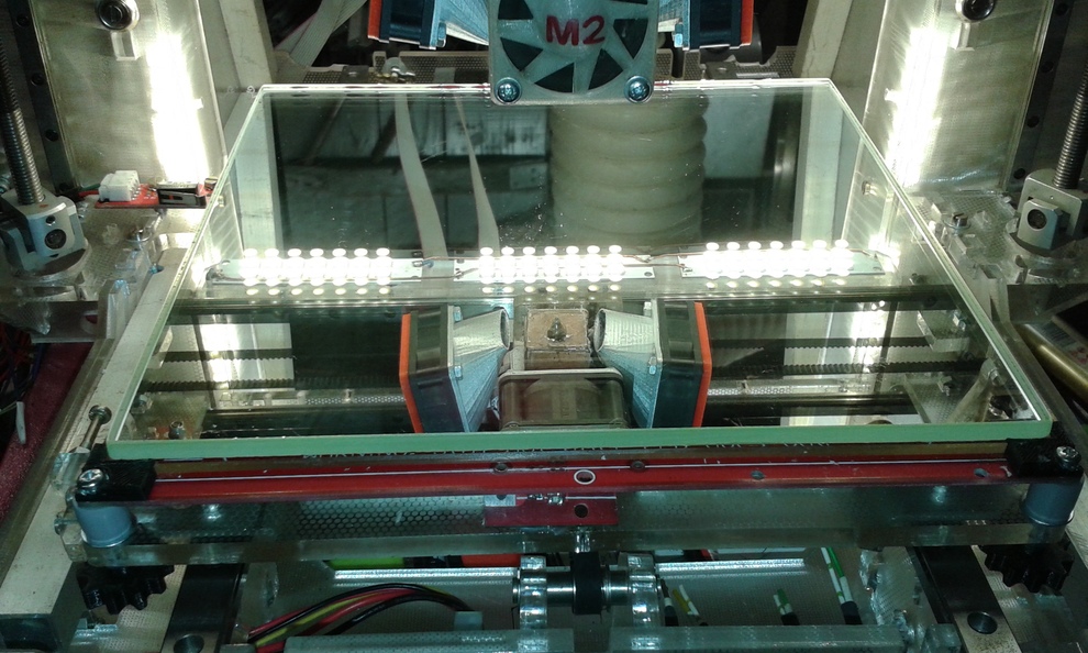

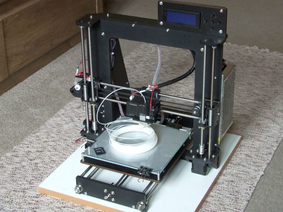

Kb két hónappal ezelőtt eldicsekedtem, hogy hozzám csapódott egy CTC Y4892 kit. A bajait akkor elsírtam, most jön a többi. Végre ismét a közelébe jutottam és folytattam a "rendbetételt"
A keret (váz) minden rétegelt lemez alkatrészét lecseréltem 8 ill. 6mm-es plexiből készítettre. A kóválygó M8-as "Z" tengelyek helyett rendeltem nagyontávolkeletről Tr8x2-es orsókat és hozzá kottyanásmentes anyákat. Na ez utóbbi a hosszú út alatt négy bekezdésűvé vált. Kuka! Ugyanitt végezték a hazai forgalmazótól vásárolt (kínai) merev tengelykapcsolók (furat 5 helyett 5.06) és a "Z" orsók felső végeire szánt csapágyak is. Szerencsére az orsókhoz - mint hozományhoz a menyasszony - járt egy-egy normál (bőven lötyögő) anya is ami mentette a menthetőt.
@PSoft tanácsára és @nyiszi nagylelkű segítségével a "Z" és "X" tengelyek lineáris rúdjait kicseréltem régi nyomtatókból kitermelt pontos méretűekre. Na meg persze a rövid lin csapágyakat hosszítottakra. Felülre kapott egy plusz merevítő peremet, alapnak pedig egy (most még sík) bútorlapra csavaroztam az egészet. Mechanikailag határozottan stabil szerkezet lett.
Ezután jött a villany. Mindent összedugmegeltem és eltüntettem a szükségesnél néha negyven centivel hosszabb vezetékeket is. Már csak a "Z" megváltozott menetemelkedésű orsója miatti lépésszámot kellene átállítani. Most 2560 step/mm, az új orsóval 1600 lenne a jó érték. Módosítani egy nyomógomb pötyögtetésével lehet 0.1 lépésközzel. 9600 gombnyomás lenne. De ez a kisebbik baj, mert a nyugdíjasnak mindenre van ideje (valami hülye szerint) Viszont ezt nem jegyzi meg a kis buta. Tényleg ilyen buta lenne vagy csak én vagyok az? Van lehetőség másképp az átírásra, esetleg a szeletelőben megadni valahol az új értéket?
smalla
A gép paramétereit firmwareben szoktukvolt állítani, nem tudom a tiéden milyen van, meg hogyan van konfigurálva.
Pl a Marlin firmwarebe utólagosan az M92-es kóddal lehet állítani, esetedben M92 Z1600 parancsot kell kiadni. Ezt vagy minden gkód elejére beírod, vagy átírod a firmware-t. Esetleg elmented az eprom-ba ha van rá lehetőséged.

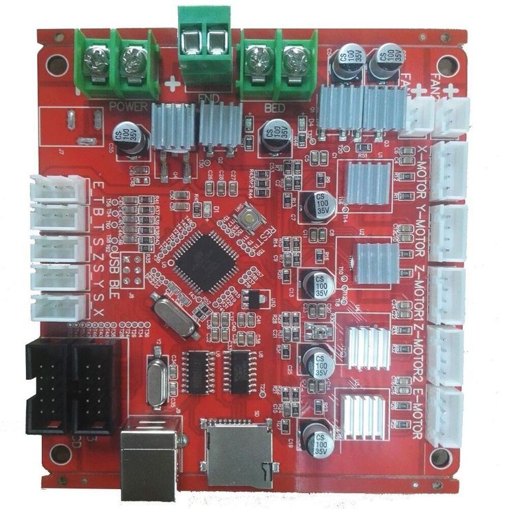

A processzor miféle rajta ? Kicsit felnagyítanád ?

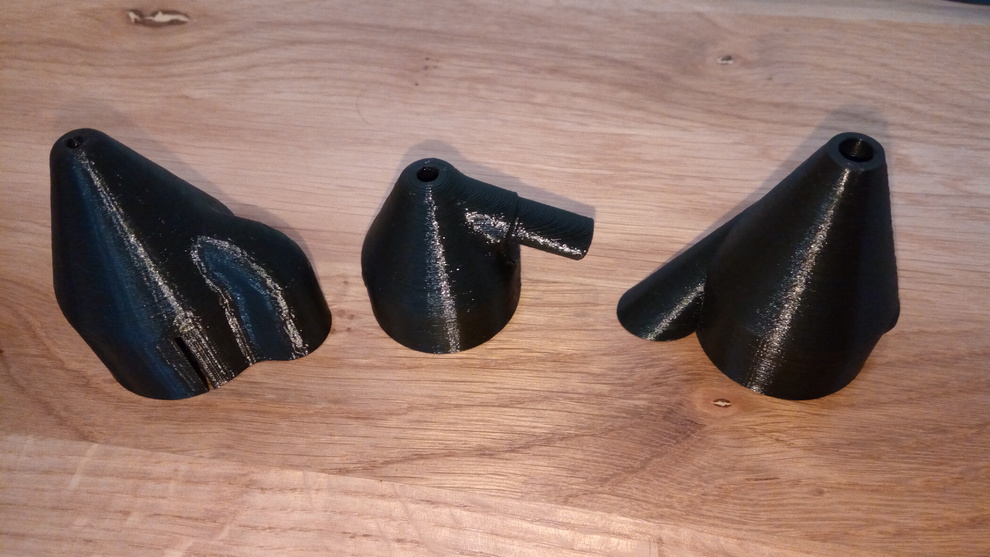

Mi lesz ez?
1. StarWars makett..lakóházak lakóházak a Tatuinon..
2. Airbrush pisztoly festéktartály.
3. Lézeres levegőfúvóka.
Úgy nézem, a K40-es "fejre" illő bizbasz.:)
Psoft és designr jól tippeltetetek.
Tatuinon működő, ellenállok számára névtáblát gravirozó K40-es fejére illő bizbasz amivel festeni is lehet.[#taps]
ATMEGA 1284P a lelke. Vagy az agya, és a lelke a szoftver?

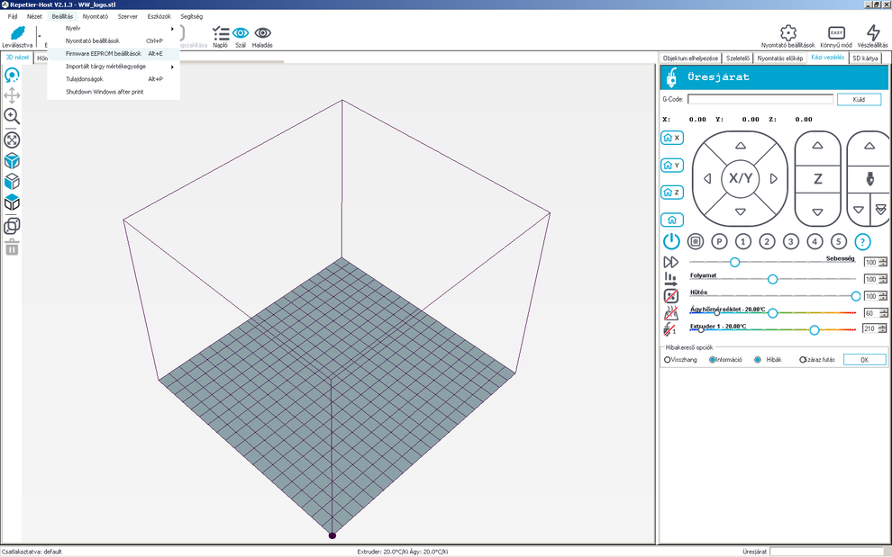

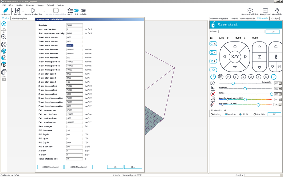

Én, a Repetiert használom a nyomtatóhoz.
A Repetier-ben Alt+E, vagy a file menűben Firmware EEPROM beállítások,és elérhető szinte minden "fontos" paraméterezés.
Ezek, akár munka közben is állítható, menthető, a módosítás után rögtön életbelépő paraméterek.
