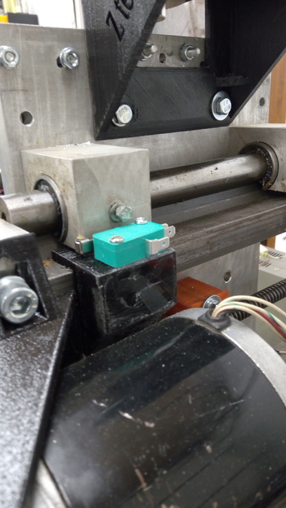

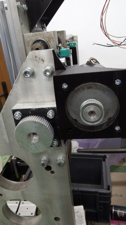

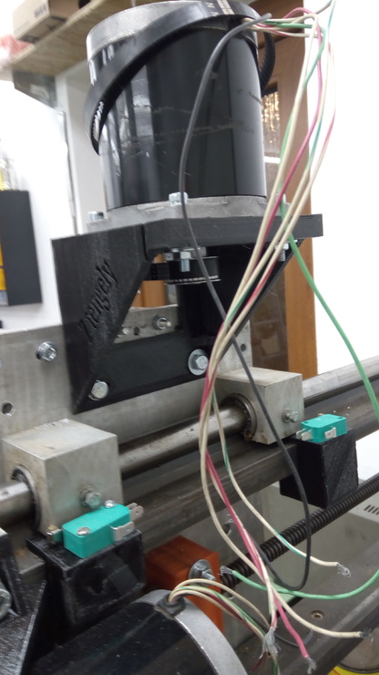

Elég sok alkatrészt segédeszközt nyomtatok, nekem bevált.
Azóta kevesebbet használom a CNC-t.

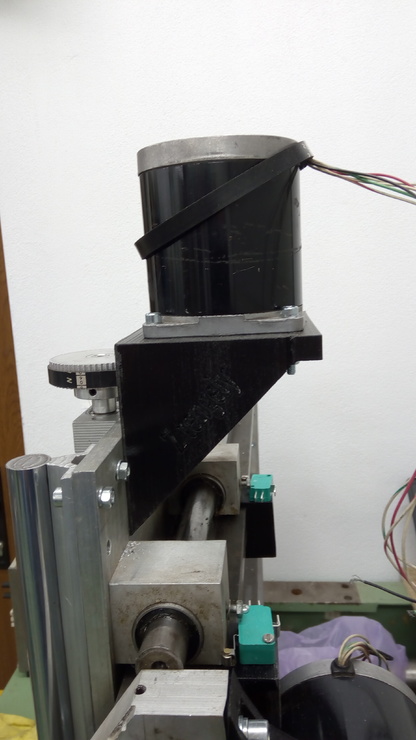

Elég sok mindent nyomtatok.

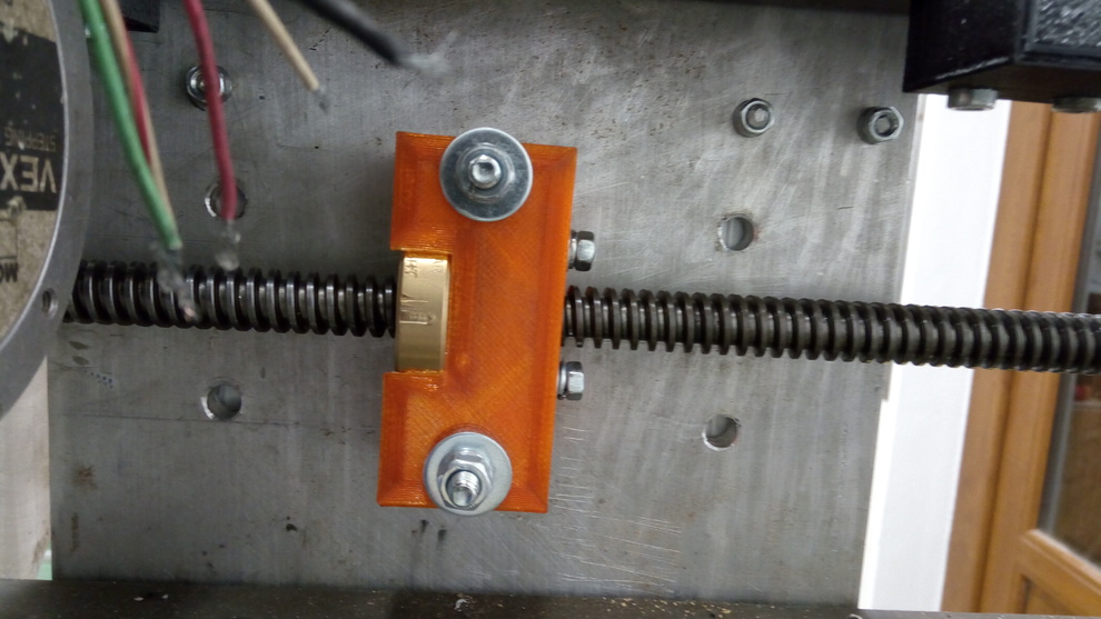

Egy alkalommal a megrendelőm trapézmenetorsó anyához kért tartót.
Kérte valahol teszteljük le mit tud. Felszereltem egyet az otthon és 1000-szer mechanikus véghelyzetbe járatva, koppanásra, max sebességgel kipróbáltuk.
A nyomtatott alkatrészeknek semmi bajuk nem lett. A fából készült vég ütközőket teljesen szétverte.
Orsó méret 16*4.
Sárga tartó PETG-ből, 100%-os kitöltéssel.
A Nema34-es motortartók fekete PETG-ből vannak.
