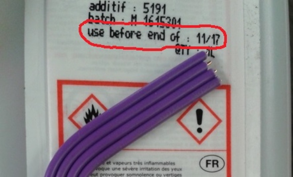

Már egy éve lejárt... [#nemtudom]
Reméltem, hogy valami más jön ki :)

1 Átballagtam a szomszédba egy kávéra és kértem 10cm PLA szálat.
2 Óvatosan előpakoltam egy fél üveg THF-et.
3 Beleraktam a pörköltbe a paradicsom sűrítményt. Az üvegébe pedig a PLA és THF került.
4 Másnapra a lé zavaros lett. Valami történt.
5 A darabkákat szétzabálta a THF, de maradt valami kemény, törékeny vázszerkezet.
6 Ráöntöttem a maradék zavaros löttyöt és hagytam lepárologni a THF-et.
7 Az eredmény valami száraz pehely, nem áll össze, érintésre szétporlad.
8 PLA-ból túlélt darabkák is nagyon törékenyek.
Képek.
Szerintem nem oldja, csak roncsolja. Ez így ragasztásra teljesen alkalmatlan.
Ma estefele megnézve az én tegnapi kísérletem maradványait, azt kell mondjam...
Szinte ugyanerre a következtetésre jutottam én is a mutatott oldószerrel.
A PET palack kupakjában amiben a kísérlet zajlott, hasonló állagú maradványok keletkeztek nálam is a PLA-ból.
Most aztán, lehet kutakodni más irányokba.:(
Köszönöm a pontokba szedett, képekkel is illusztrált összefoglalót.[#worship]
