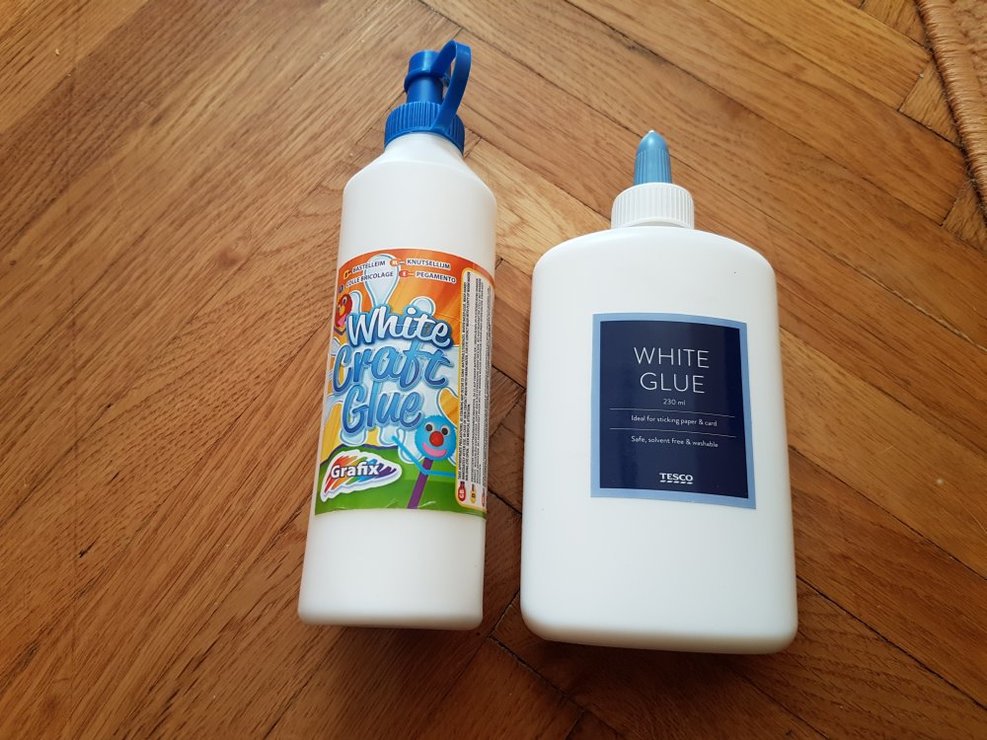

KBalázs
Pl. valami hasonlót (fehér PVA suliragasztó) mindenképp érdemes beszerezni, ezzel vékonyan (vizes vattára cseppentve) bekenni az üveget, nem lesz többet tapadási gond PLA-val.
A tükrös felület megmarad nyomtatás után (a nyomaton).

@KBalázs: ugyan ez a sima faragasztó, és szerintem olcsóbb is.
