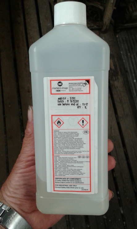

A tetrahidrofurán-t ismerem, sokat ragasztottam vele 'anno.
Literszám volt:)...
Az a baj, akkor...nem gondoltam a 'szebb jövő-re.:(
De, oldja a PLA-t?

Holnapra kiderül. [#nemtudom]
Vagy...mégis csak van 'furán-om?[#nemtudom]
Illata, színe, kísértetiesen hasonlít rá.(ahogy, visszaemlékezem):)

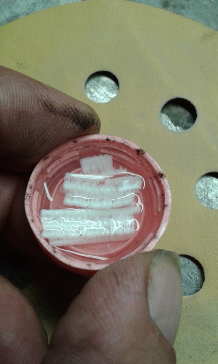

Teszt során, a PLA-t ha lassan is, de határozottan oldja.
Csináltam gyorsan egy 'nosztalgia tesztet:) is...(utolsó kép)
Az alapján szinte biztos, hogy köze van a tetrahidrofurán-hoz.

Úgy ahogy oldja.
Hidegen csak egy részét viszont melegítve ( kézmelegen, napra kitéve) teljesen feloldódik de vigyázni mert zselés állagú lesz a sok PLA tól.
Viszont ragasztani már nem lehet vele, többször próbáltam PLA darabokat összeragasztani de nem lett tartós.
Azt inkább csak a tiszta THF el érdemes, de azt is csak egyszer.

Ha a lentebb [19416]-ban mutatott oldószerre gondolsz...igen.
Most néztem az előbb beledobált PLA darabkákat, csak egy részét, a felületét oldja.
Nagy része megpuhul ugyan, de nem oldódik fel hidegen.
A ragasztást most hirtelen én is próbáltam, ugyanazt tapasztaltam mint amit írtál.
Összeragad ugyan a felület, de nem tartós, nem "stabil" a kötés.:(
