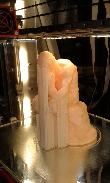

Én be is vettem, mert mondom a nyomtatómon valamit még csak kéne fejleszteni, mert ilyen simát nem tudok nyomtatni. :)
xmas75
Szépek a felületeid. Semmi támaszték nyom, dudor, vagy szál. Nem akarnál támasztékos képet is feltenni, hátha tudok belőle okulni.
Akkor, legközelebb megmutatom "lebontás" előtt is.:)

Itt állt ki, még ott a feje búbján a "szőr", amit az emeléskor húzott.:)

Mint kezdő 3D nyomtatós kérdem: a szobortalp körüli "szoknyának" mi értelme van? Ha jól látom több mm-re van a szobortól, köztük meg semmi. Amikkel eddig én találkoztam, ott a szoknya (skirt) sokkal közelebb van a tárgyhoz. A "karima" (brim) pedig hozzá is ér.

Arra jó ez a szoknya, ahogy te nevezed, hogy mikor kezded a nyomtatást, akkor sok esetben nem jön egyből a megolvasztott műanyag, hanem akár fél vagy 1 kört is megtehet üresjáratban. Hogy ez a kezdés milyen messze van a nyomtatandó tárgytól, az pl a Simplify 3D-ben tetszés szerint állítható, 0 esetén meg hozzá is ér. Ez utóbbit akkor szokom használni, mikor kell a tapadási felületet növelni mert annyira kicsi és menetközben felszakad(hat) az asztalról a tárgy.
Köszi a választ! A "brim"-et ahol hozzáér eddig is tudtam, a "skirt" (a Cura hívja szoknyának) funkciójára nem gondoltam.

Előnyös lehet a "szoknya" akkor is, amikor a felfűtött fej, hosszabb ideig áll,és úgy indítod a nyomtatás.
Ilyenkor, "hígabb" az első pár tíz mm-en kinyomott filament.
A fej a szoknya nyomtatása alatt "öblítődik",és mire a tényleges nyomatot kezdi, beáll az egyensúly.
A skirt, vagy a Cura szoknyáját bármennyire teheted a nyomattól, Te mondod meg, hogy hol,és milyen hosszú legyen.
De a szoknya, egy "védett" terület határa is, így nagyobb szoknyát hagyva, szűkül a még rendelkezésre álló, használható munkatér.
