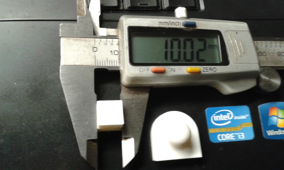

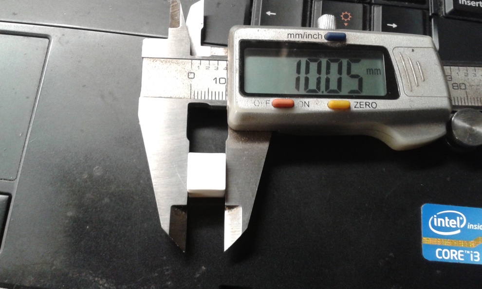

A sok unalmas, hosszú idejű "dísztárgy" mellett nyomtatok néha,(már ritkábban, mint az elején) még unalmasabb, mérhető teszteket is, mert az is kell.:)
A mai "kiskockám" igaz, hogy csak 10 mm élhosszú, de...
Mindjárt a nyomtatás után mérve, az én tűrésembe...belefért.
Most hogy írtál, lementem a műhelybe,és kb. három óra "normalizálódás":) után...újra rámértem.
Most is az én tűréshatáromon belüli értékeket mértem rajta.
A harmadik, a "Z" érték.
Mezei fehér 1,75 mm-es PLA, 200°C fej, 60°C ágy, 60 mm/sec, 0,3 mm fúvóka, 0,1 mm rétegvastagság, 20% kitöltés.
