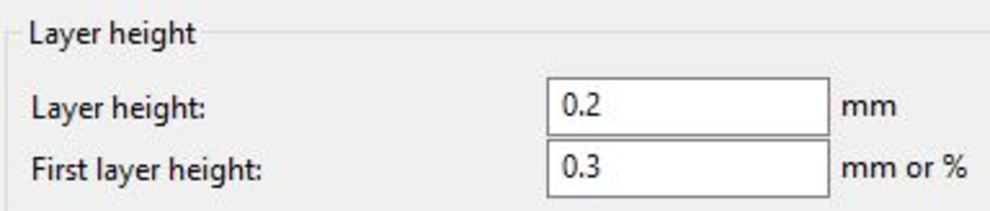

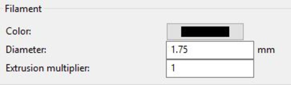

Ha 0.3 a fejmagasság akkor ez első réteg 0.5 körüli vastag lesz, azt hogy kompenzálod?
200% ra állítod az első réteg extruder adagolást?
Vagy a fejmagasság 0.1 és úgy lesz 0.3?
sastas
Két verzió van:
Vagy jól szintezed az asztalt, mert amit írsz az alapján 0.2-re szintezed, és 0.3 első réteget adsz meg. Vagy minden slicer tud Z hegith compensationt(mindben más a neve), na azt beírod -0.2-re. és kész.
Ha a fejmagasságot 0.1-re állítod akkor azzal számol a slicer és kevesebb anyagot nyom ki.

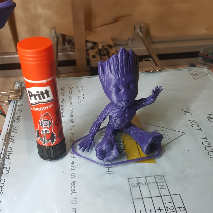

Köszönöm az ötletet PSoft mester!
Gyerektől gyorsan elkomunizáltam a ragasztóját és ez tényleg műxik eddig evvel a legtutibb a  bed.
Az ötlet, nem az enyém.
Én csak továbbadtam, vagy a manapság divatos szóval élve...megosztottam.:)

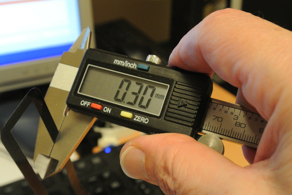

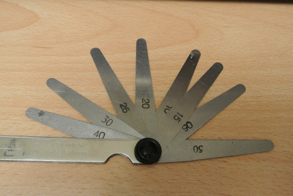

Először is szerintem jól be kell állítani az asztalt hogy mindenhol egyforma legyen a távolság a fejtől. Én ezt nem papírlappal, hanem ilyen merőlemezekkel ellenőrzöm. Kipróbáltam minden fajta automatikus szintezőt, de szerintem egyik sem jó. Türelemmel könnyebb jobban beállítani és akkor a gép is jobban, egyenletesebben és gyorsabban jár meg a nyomtatás is jobb lesz. Gondolom mindenki nem ért velem együtt, de nekem ez a véleményem. A jó szintezés nagyon fontos.

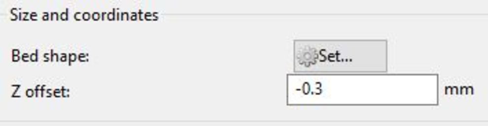

Ha az első réteged 0.30 mm-re van beállítva és 0,50 mm lesz nyomtatás után akkor a fej 0.20 mm magason van, azt pedig a Slic3r-ben be tudom állítani a "Printer Settings" - "Z offset"  -0.20mm kell beírni. Nem jó szerintem az extruder adagolást 200%-ra tenni mert az csak növeli a műanyag mennyiséget. Nem tudom hogy jól értettelek vagy nem, na meg attól függ milyen programokat használsz. A képeken látod a beállított dolgokat nekem, meg az elsö réteg nyomtatott méretét.

A gyári nyomtatót (wanhao) ilyennel kaptam. PLA-val 45 fokon nyomtatok és az ABS is simán tapad rá.
Az átépítés alatti nyomtatómon az asztal alu lemez lesz és erre is ilyet fogok ragasztani. Nem törik el mint az üveg ami azért egy párszor előfordult.

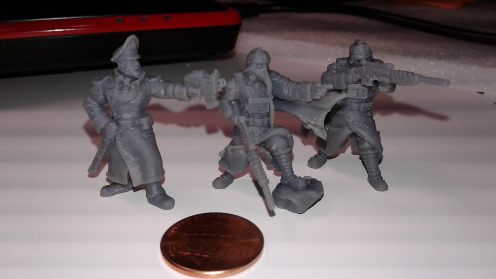

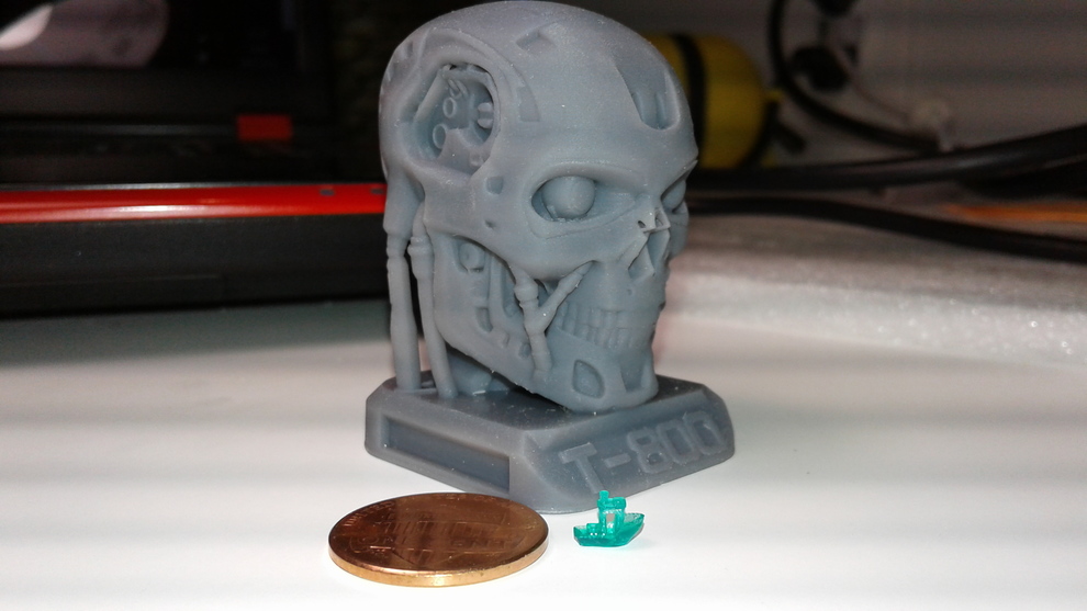

Pár általa készített "nyomat":

Én nem az én gépbeállításomról beszéltem hanem a tied kérdeztek hogy kompenzálod a 0.2 es alapbeállítást :)
Saját beállitásomnál 0.1 az extruder távolság és 150% az első réteg extrudálás menyisége, de ki fogom próbálni a z kompenzációs beállitást is.
