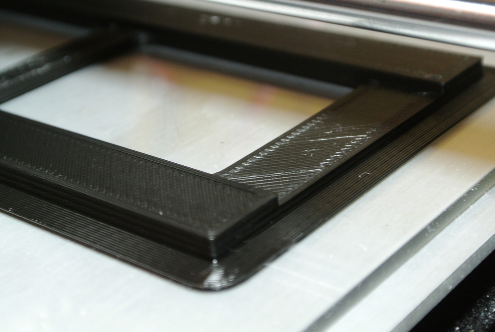

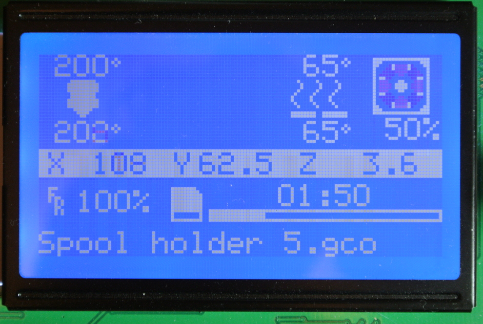

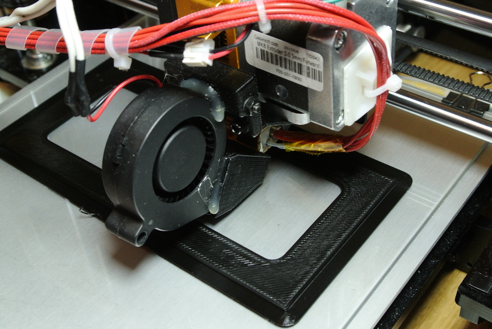

Nekem is más megoldás volt ezelőtt, de nem voltam vele megelégedve. Ez szerintem nagyon egyszerű megoldás, csak kis időbe telik nyomtatni, de az nem baj.
Nekem két fajta van, az egyik 70mm a másik 65mm szélességű. Mind a kettő ebbe belemegy, de annak ellenére amit most nyomtatok egyből, azt kicsit kisebbre csináltam mert az jobb lesz.
