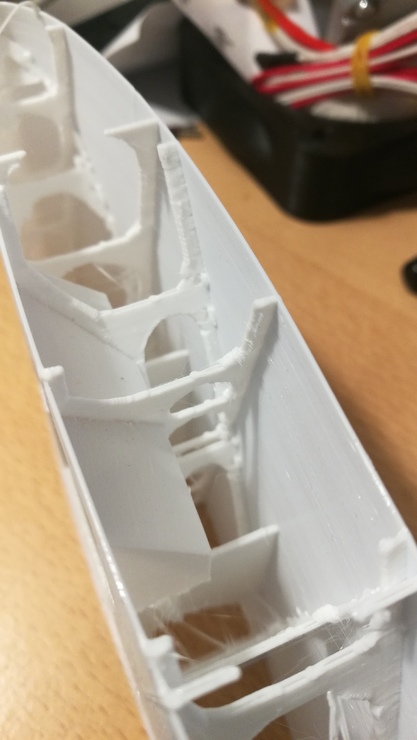

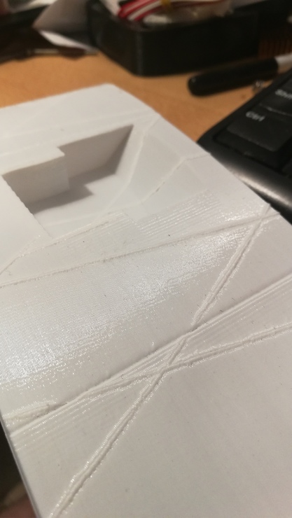

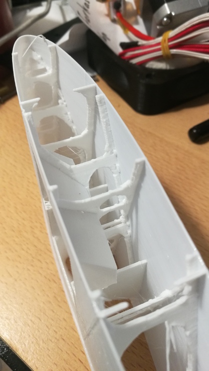

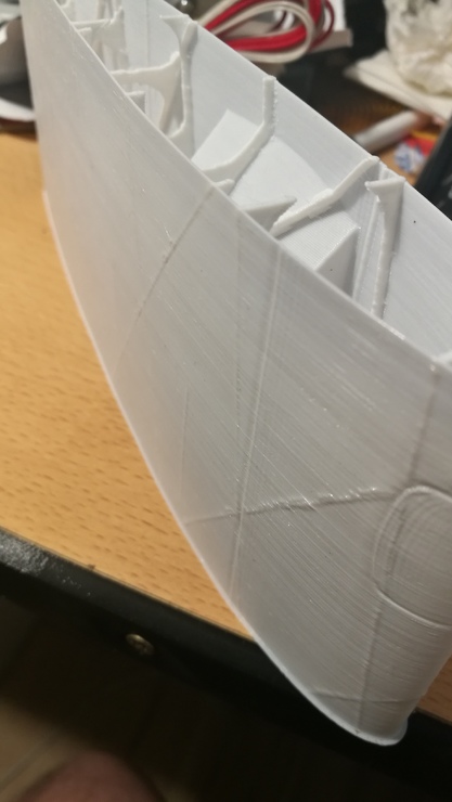

Azért gondolkodtam az átépítésen mert mikor a repülő alkatrészeit nyomtatom, akkor az adagoló úgy jár mint egy varrógép. Az előtte lévő, mágnesesen rögzített szálérzékelő folyton leesik a folyamatos rángatástól. A vásárolt programcsomag Prusa-hoz lett megcsinálva, és annál, csak 0,8mm  mozgások közt a szálvisszahúzás. Nekem meg a bowdeneshez fel kell emelnem 6mm-re. Lehet, hogy a hőfok filament függő , de ott eredetileg 230 fok van beállítva, ezt is le kell vennem 190-re. Mikor a belső bordázatot alakítja ki, többnyire csak odanyom egy kis pöttyöt és már megy is tovább, a szárnyborítás, meg nagyon vékony, csak fúvóka vastagságú, vagyis 0,4mm. A sok szálmozgatástól meg olyan mintha pacázna a gép, mert mert a szárnyborda gyakran kitüremkedik a borításból. De volt olyan, mikor a darab egyik fele sima lett a másik meg kitüremkedett.

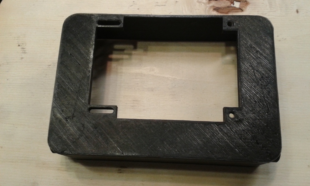

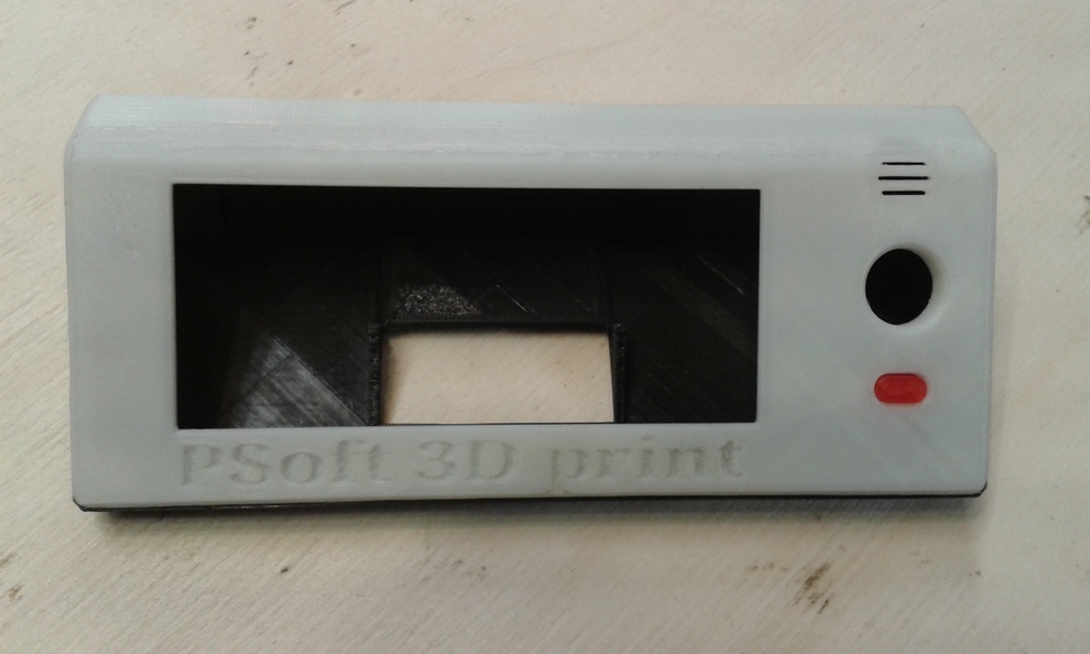

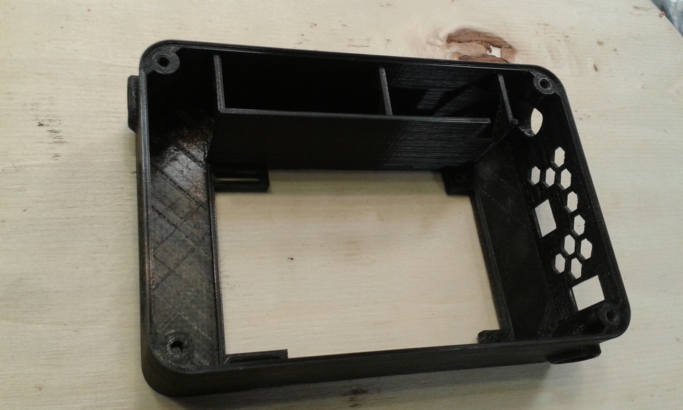

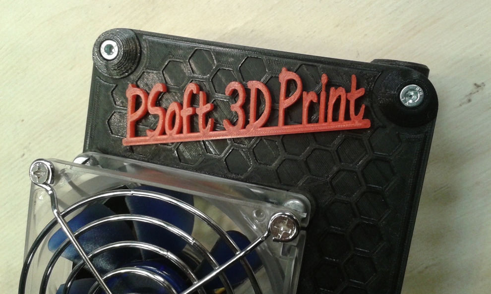

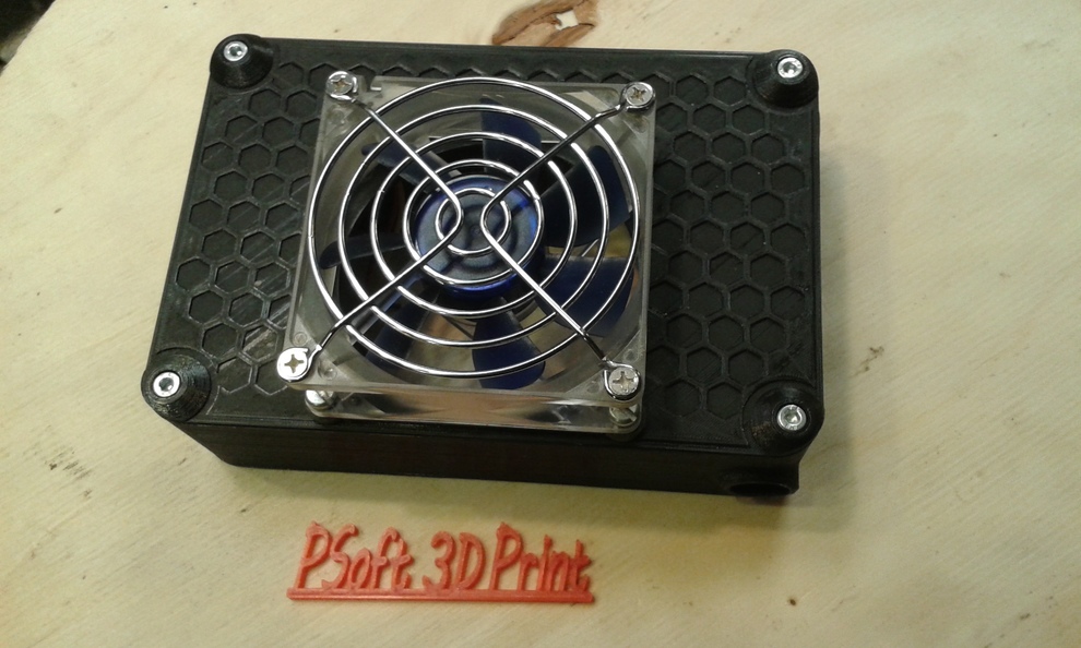

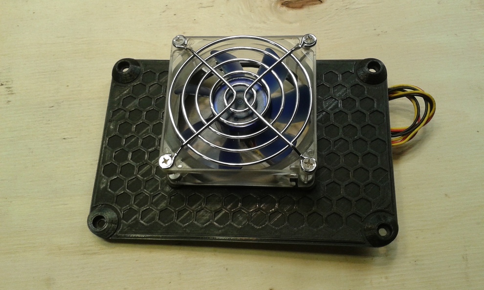

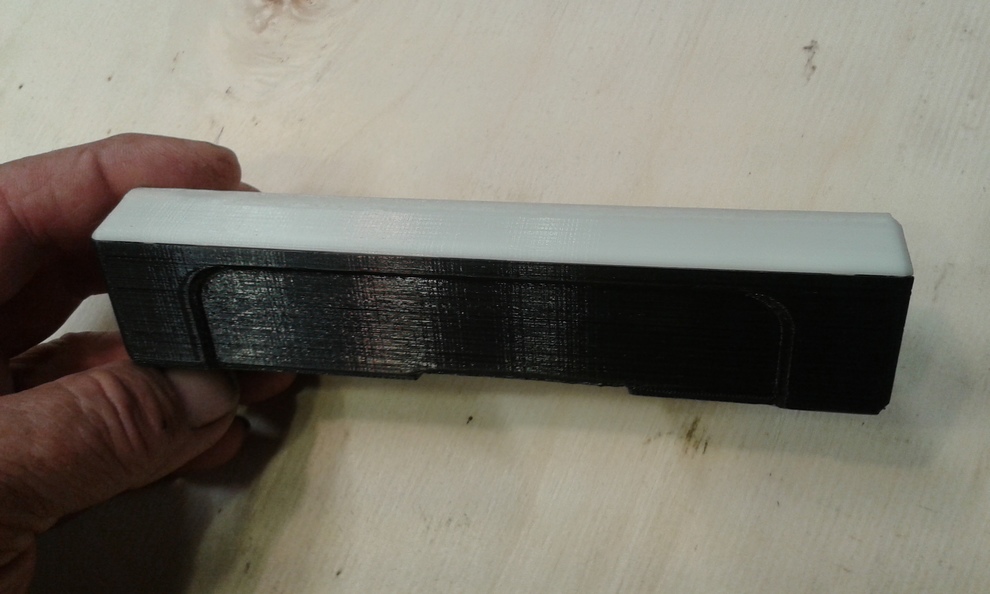

Készült egy faxa, tágas lakosztály a Geeetech GT2560-as vezérlőmnek.
Nahhh, majd a hosszú téli estéken...bele is költöztetem.:)
(megszűnik a jelenlegi "gólyafészek" a gép bal oldalán.[#vigyor]

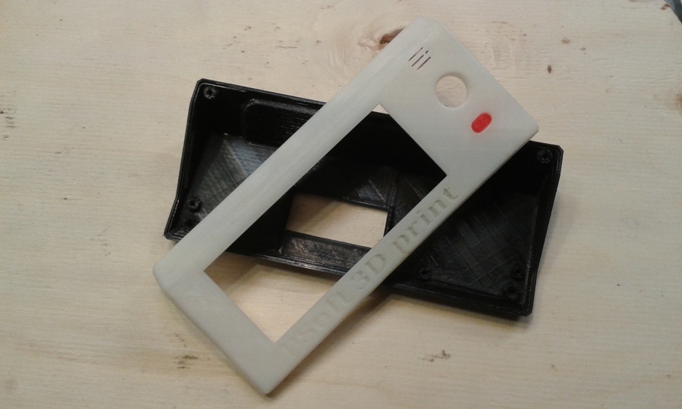

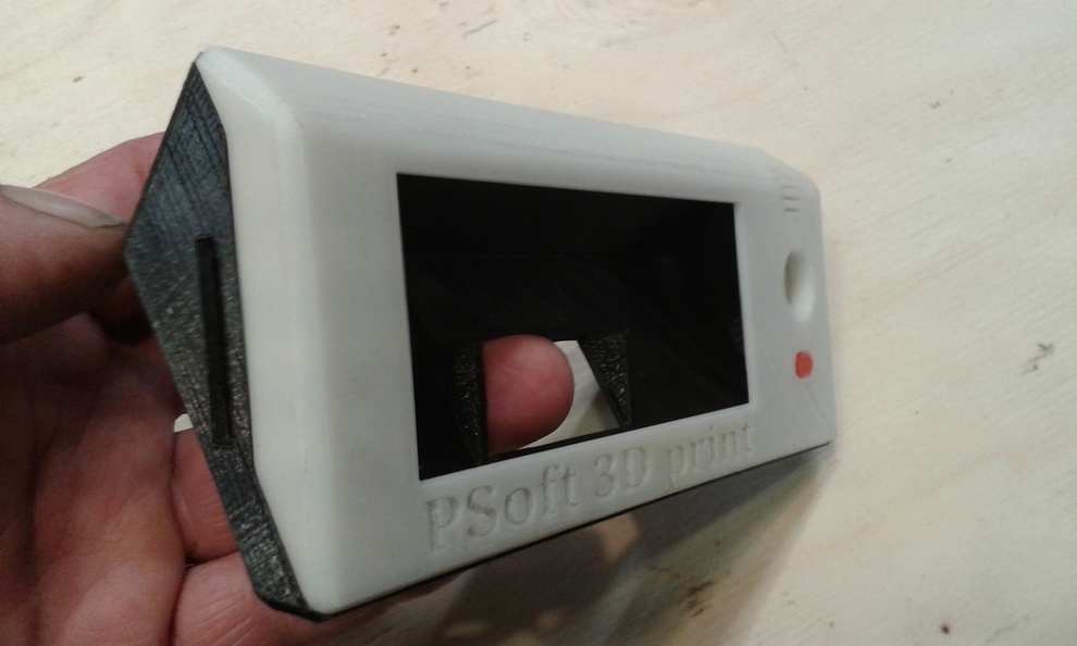

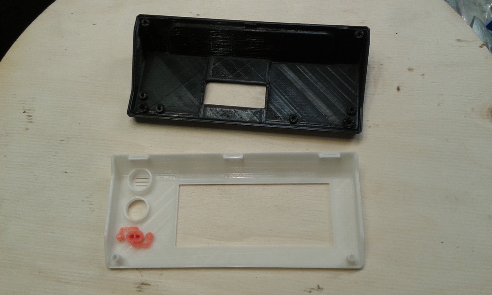

No meg akkor, az LCD 2004 se maradjon már, a fekete kínai plexidarabon.:)
