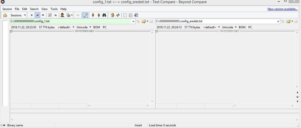

a két config csatolva, az eredeti a saját, a config 1 az meg amit kaptam egy működő gépről.

googledrive link a config filékhez
3D config
Két config fájl közöt nincs eltérés![#conf]
