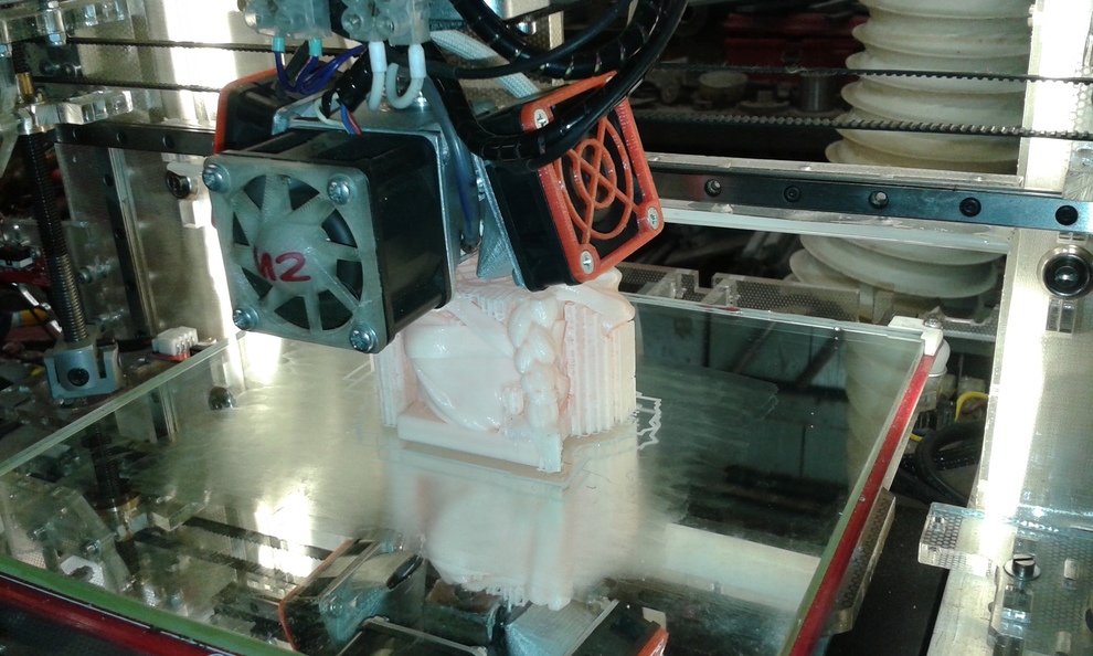

Nálam két oldalról fújnak a 40-es ventik, de...
Tapasztalatom szerint sokszor jobb volna a "körkörös" légáramlás kialakítás, egy, nagyobb léghozamú ventivel.
Nagyobb felületeknél, "gyors" nyomtatásnál, lehetne több a hűtés nálam is.

Minden képen körköröst hütés gondoltam én is gyűrűs  légterelésel  ilyen 2db pl 1db is izmosnak látszik hozamra...
