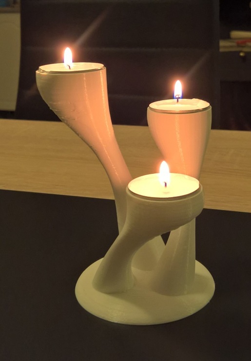

Próbálkozok PETG-vel:
Tetszik![#eljen]
Ezt is régóta tervezem nyomtatni, most...adtál egy löketet.:)
Nem bántalak, de a legmagasabb ág oldalán azok a szőrök és csimbókok nem a legszebbek. [#szomoru1]

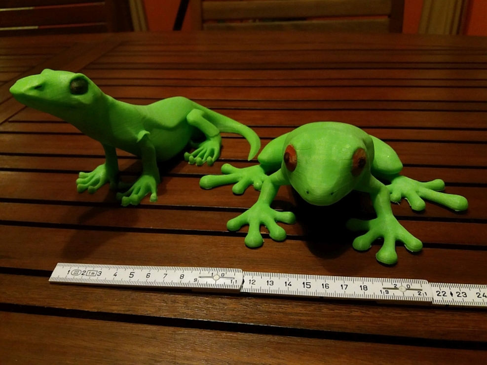

Ma hüllőnapot tartottam. [#beka3]
Egyújabbgépépítő
Nem bántasz meg.
Ez még csak próbálkozás PETG-vel.
Hűtés nélkül.
Herz féle PETG, ilyet még nem használtam.
Ráadásul support nélkül.
Apropó, szupport. Ti mekkora szöget szoktatok a szupportnál beállítani? A Cura alapbeállítása 45°volt telepítés után, de én feltekertem 60°-ra. Eddig gond nélkül tudtam nyomtatni így is. Pl. az előző hsz-ben levő gyíkot is így  nyomtattam és semmi gond nem volt az állával sem.

50°-ra szoktam állítani.
PLA-nál egyszerűbb, a hűtés sokat segít.
PETG-vel jártam úgy, hogy a hűtés miatt nem tapadtak össze a rétegek.
Most a hűtés mértékét kell kitapasztalni ennél az anyagnál is.
