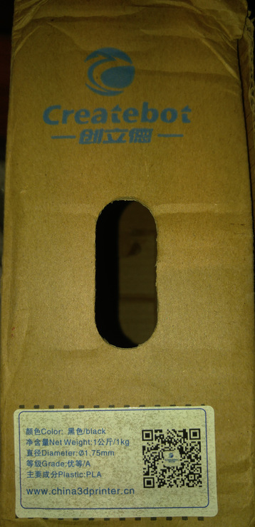

Szakaszokon vannak ezek a tulajdonságok sajnos igy nagyon ki számithatatlanak látszik mikor és hol törik el nyomtatás közbe ...[#szomoru1]
Akkor az tényleg elég gagyi lehet, én még nem tapasztaltam ilyet. Milyen márkájú szálad van?
Ennyi van a dobozon...
Talán csöbe vezetve (nem bovdenes) lehet szerencsém lesz mind szabadon ....[#wilting]
Devil, Herz, Sunlu, Gembird PLA-t használtam eddig, a Devil-ből ABS-t is, egyiknél sem tapasztaltam hogy törött volna a szál.
A Gembird nálam is veri a többit...
Belefutottam már hasonlóba én is originál vákuumozott dobozból kibontva illetve napon felejtett PLA. Mindkét esetben ugyanúgy elhasználtam mintha semmi gondja nem lenne, befűzéskor kell odafigyelni.
Akor ez minőség rossz amim van....[#wow3][#szomoru2]
Ha 55-60 fokos vízbe próbára tedd bele ha megpuhul, utána már nem törik.
Nekem a vákuum csomagolásban 6-10cm-es darabokban volt vagy 150 gramm.
Valaki írta már ezt, hogy ha berakod 60 fokos aszalóba egy félórára, akkor utána nem törik sehol el.

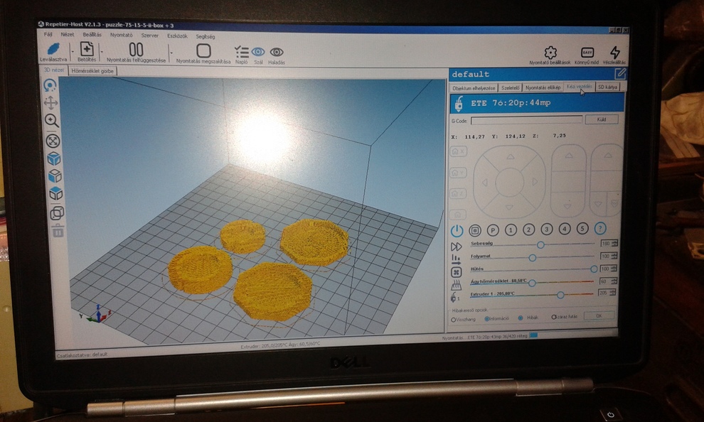

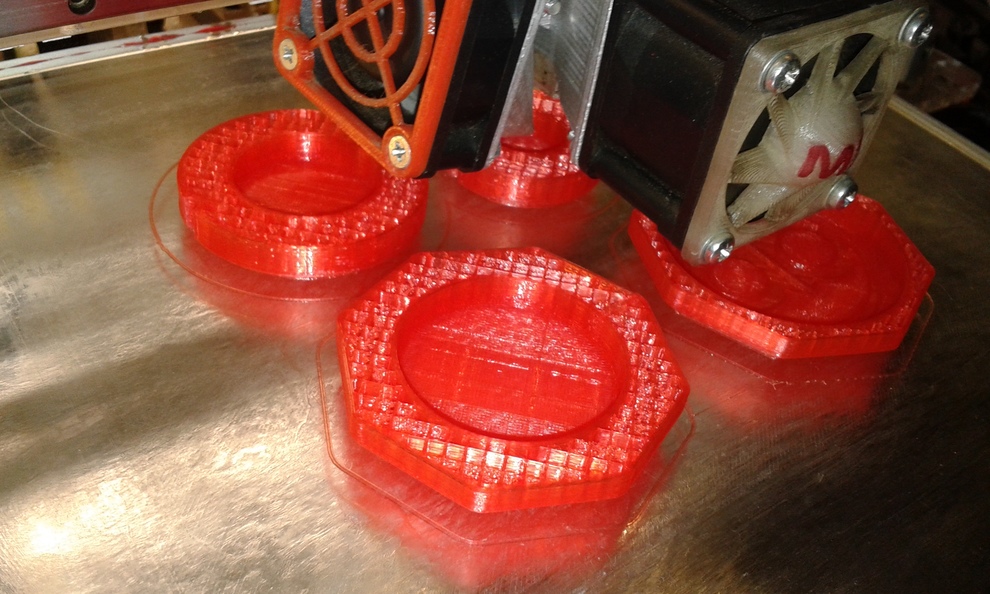

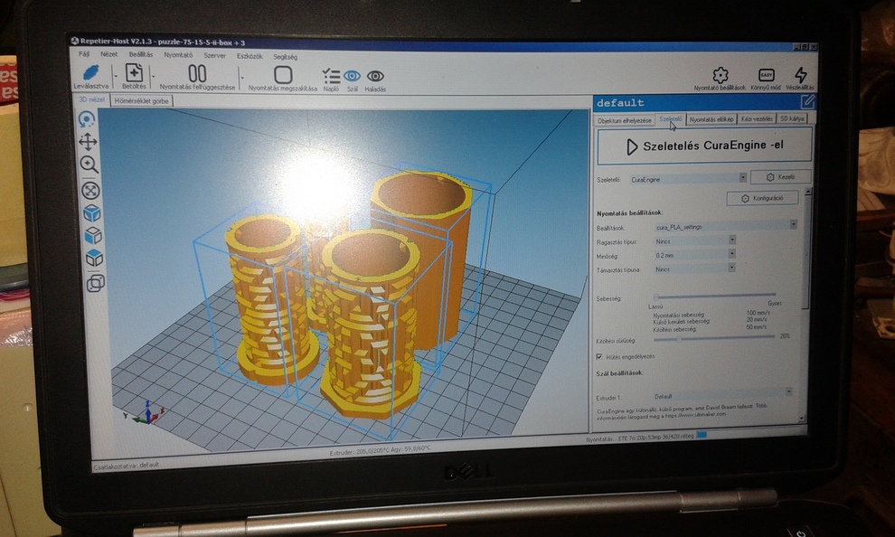

Nem "cicóztam", föltettem mindent egy lapra, egy színnel.:)
Mingyááá' kész is lesz.[#vigyor]
Jó tekergetést! Az enyém már összerakva pihen :)

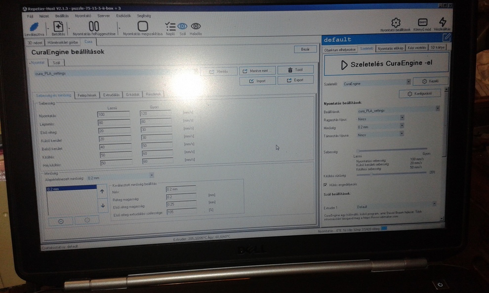

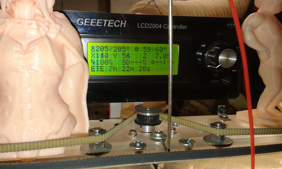

Látom, Te Repetier-t használsz, én Cura-t (a Repetier is Cura beépülővel ténykedik). Neked mennyire szokott stimmelni  a program által kalkulált idő a valósággal? Úgy vettem észre, hogy nagyon optimista a Cura, átlag 30%-al kevesebb időt jósol mint amennyi a tényleges nyomtatáshoz kell.  Még nem jöttem rá, hogy miért.
