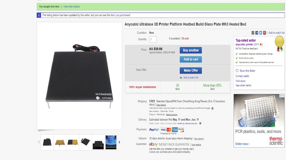

Én ilyet vette hotbed-del együt ez is jó.

Megkérdezhetem, hogy 100-110℃ milyen gyorsan melegszik fel? A mostanival az a gondom, hogy 95℃ is kb 15 perc, 100-110 meg már maga az öröké valóság. Ráadásul amennyiben megy a tárgyhűtés akkor nem is tudta tartani a hőmérsékletet.
220V-os szilikonos hot bed-eket kezdtem el nézegetni, igaz itt 220*220 méretben csak 200W-ost találtam (300*300 már van 750W is). Ezzel kapcsolatban van valakinek tapasztalata?
Köszi!
