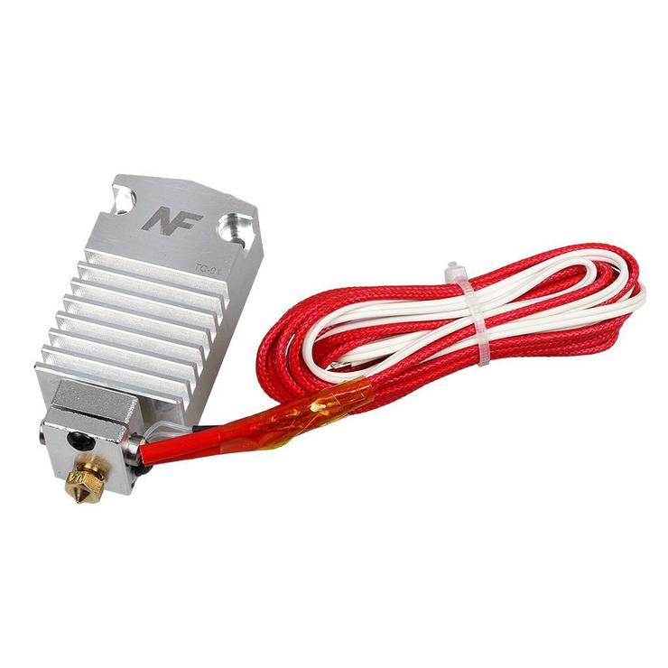

Sziasztok extruderrel kapcsolatbankérdezném
-MK8
-3D J-head
-v6
ezeket láttam.
melyik volna a korrektebb?
melyiket vegyem ?
3D J head és V6 az ugyan az, csak más neven. Az MK8 az direkt-hajtott, a 3D J az pedig bowdenes. Nekem a jenlegi gépem MK8-al van felszerelve, van 3D J fejem is de úgy döntöttem hogy legközelebb egy ilyent próbálok és ezt vettem.
Van aki direkt hajtásban hisz, van aki bowden hajtásban. Én gondoltam mind a kettő típust kipróbálom. Ha nem fog jól működni kicserélem direkt hajtásúra.
