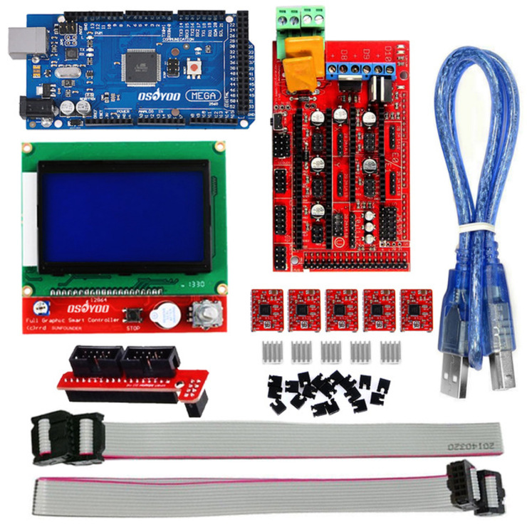

Teljesen jó. Mindenki ilyesmit használ, bár a linkedet nem tudom megnyitni.

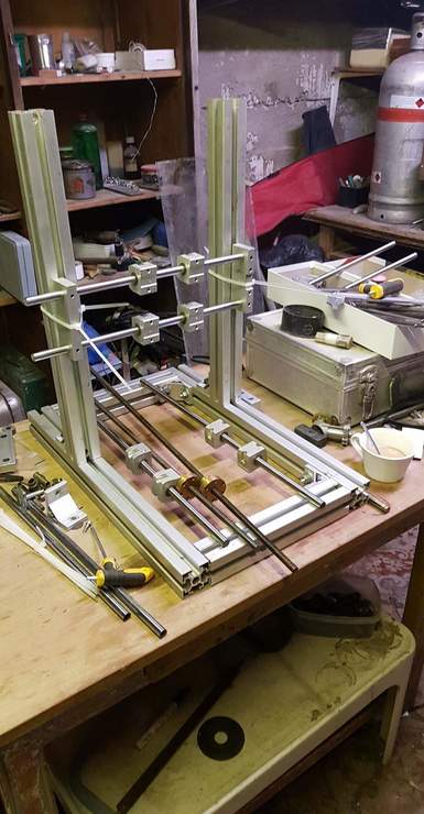

Erre esett a választás, 214x214 es fűtőpanellel.
Az extrúder még kérdéses.
Elég masszívnak tűnik a szerkezet,nem tudom orsóval vagy szijjal csináljam.

Az orsó 2mm emelkedésű.
Szerintem az X és Y jobb ha szíjjal megy.

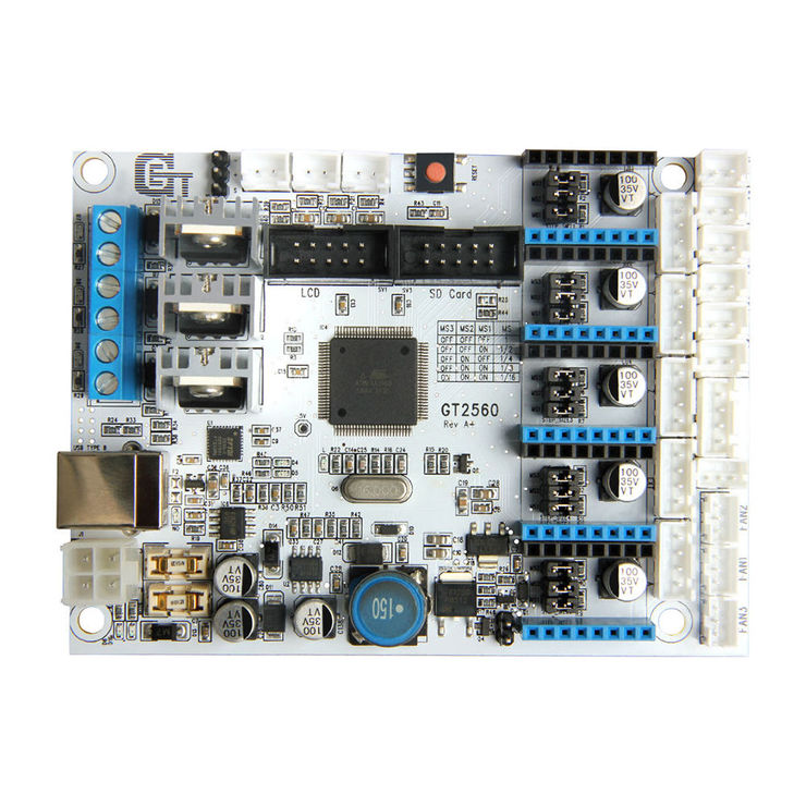

Én GT2560 kombináltakat használok. Van három belőle, egy a jelenlegi printerbe van.

Szerintem jó lesz a Z-re de ha két motorral hajtod akkor ne kösd a motorokat párhuzamosan hanem két külön driveren keresztül hajtsd és a driverek bemeneteit kösd párhuzamosan. Sajnos ezt Kínában nem tanulták meg és minden gépen amit láttam a két Z-motor párhuzamosan van kötve. Én nekem ez volt az első átalakításom.
Szíjjal dinamikusabb a mozgás. Orsó XY-ra nem olyan jó. Igaz hogy pontosabb, és merevebb, de az orsó inerciája nagyobb, súrlódása is jelentős és a holtjáték nagyon meglátszik a nyomtatás felületén. Előfeszített műanyag anyával elég jó lesz, de akkor a súrlódás is nagyobb.
Kicsi menetemelkedés pont ezért nem praktikus. Minél nagyobb annál jobb, már csak azért is mert a túl nagy fordulatot nem bírja a trapézorsó, főleg műanyag anyával nem, mert túlmelegszik a súrlódástól.
Valami nagy menetemelkedésű golyós orsóval nem lenne rossz, de az meg önmagában többe kerül mint amibe egy ilyen nyomtató, és annyival meg nem jobb hogy megérje.
Szóval szíjhajtás ezért közkedvelt és elterjedt XY tengelyre.
Z-re tökéletes az orsó, mert ott nincs gyors mozgás, és a kottyanás sem probléma.
Amúgy nagyon frankó kis masszív alugépet építesz [#eljen]
