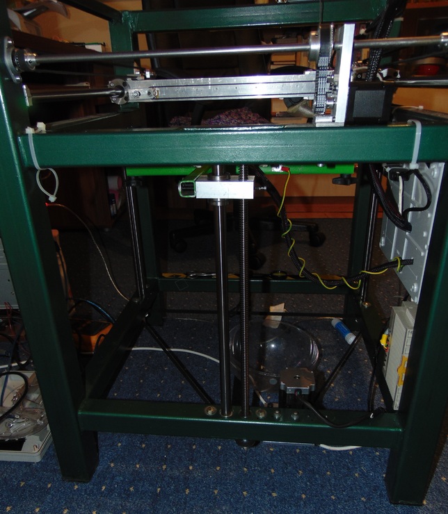

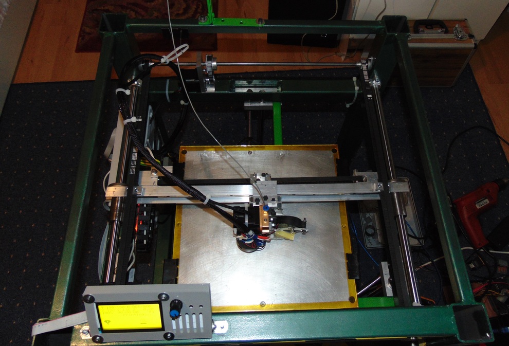

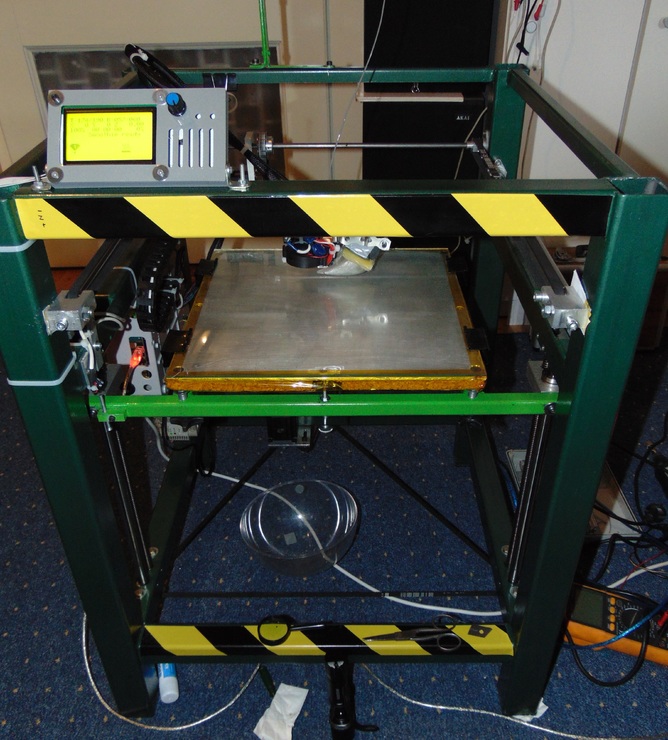

Így néz ki a gép.

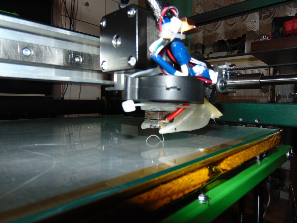

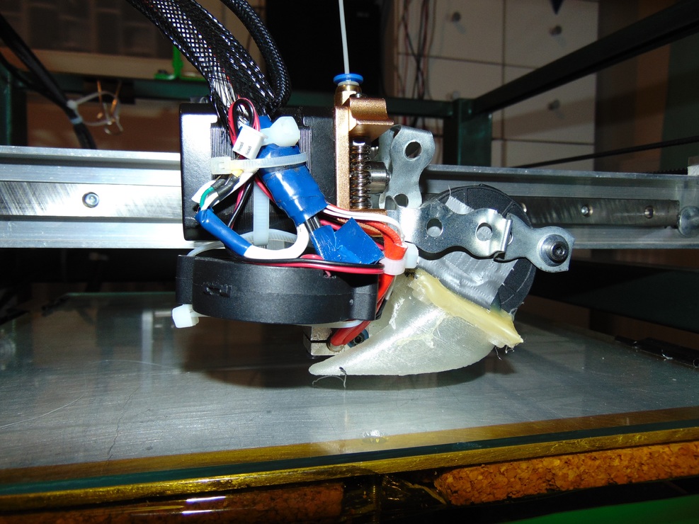

+1 kép. A teszt kockáról ez a gép se akart jobb képet csinálni. A másik nyomtató tesztjéről nincs most képem, de az egyenletes oldalfalat nyomtat "minta" nélkül. A fal "mintázata" a problémás, főleg apróbb daraboknál amit nem tudok megmunkálni nyomtatás után.
Precíziós öntőmintának lesz, annak ez a szilárdság bőven jó, inkább a felület minőségét szeretném a legsimábbra csinálni.
Erről még másolat és öntőforma is készülne.

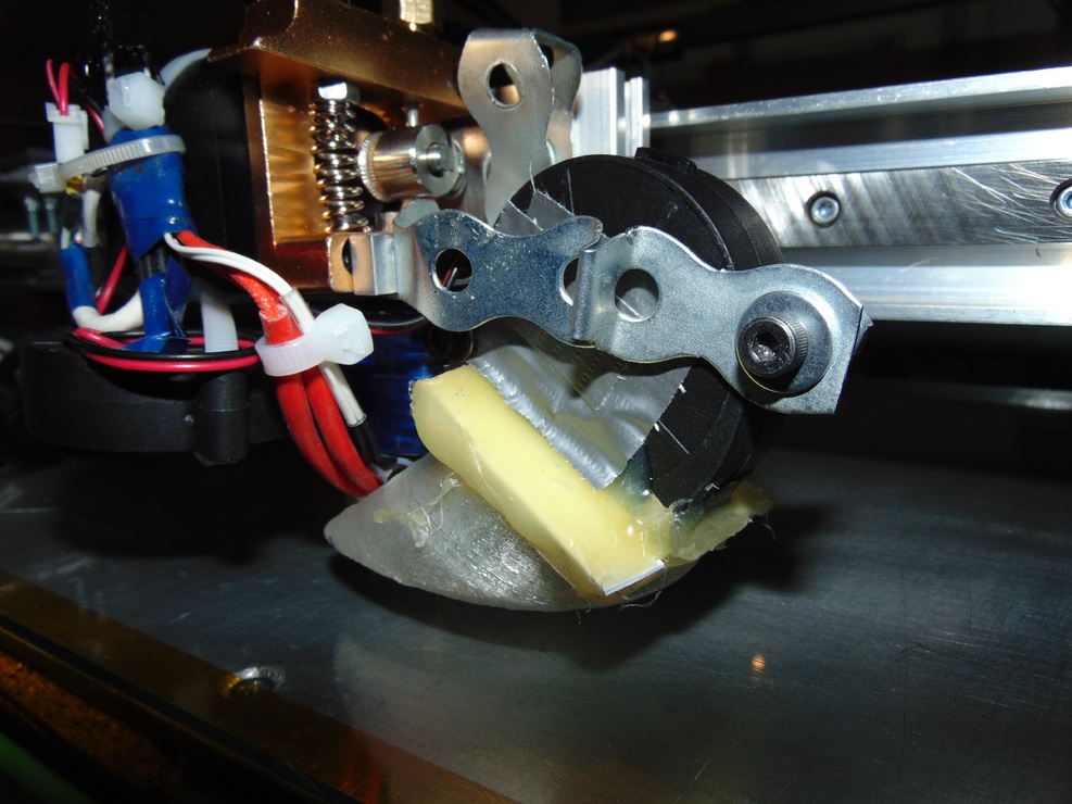

Én a kart egy darabból nyomtatnám és a fogó résznek hagynék rajta lyukat, a fogó részt nyomtatnám külön, esetleg csavarral össze erősítve, vagy akkor már lehet olyan, hogy a fogórész el tudjon fordulni. Már ha ez kézi hajtókar akar lenni.
Oké, akkor nem valószínű hogy az orsó rángatná bele a hullámokat [#nyes] ez nem egy hurkapálca gép [#taps]
Ja és direkt extruderes, akkor a retract 0.5-1.5mm elég.
Ez így egyben lesz, a tüskén még lesz egy fogantyú, ami elfordul, esetleg a tüskét lehagyom, és csinálom vasból és menettel csatlakozik az alu karhoz, így még erősebb, szintén fogantyúval, mivel a nyomat csak öntőminta lesz.
