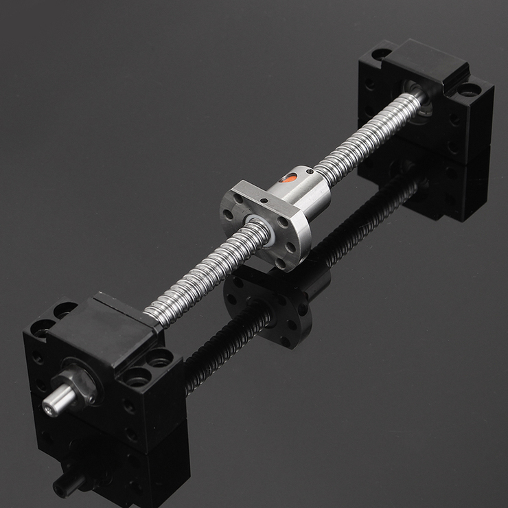

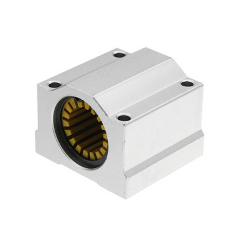

Devecz Miklós
Nem tudom, hogy az-e, vagy az ikertestvére.
Ebből is készült, vagy három darab.
Én most építek de MGN12-okra és MGN9-ekre volt a választásom, na meg kettő ebből a Z-nek.
