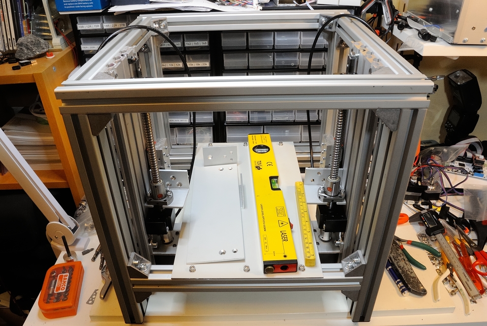

Az lenne a kérdésem, hogy mekkora asztalméretig érdemes 3d nyomtatót építeni. Most tervezem a gépvázat, ezért kérdezem a nálam járatosabb embereket ebben a témában.
Attól függ milyen nagy darabokat akarsz nyomtatni... [#vigyor4]
Én is most nemrégen kezdtem egyet épiteni, az egész kocka az 400x400x400 de az asztal az 220x220 lesz, maximum nyomtatásra 200x200x150mm számítok, ami nekem elég.
xmkwac9
A legtöbben beleesnek abba a hibába (én is), hogy egy nagyon-nagy nyomtatót akarnak építeni, ami majd minden helyzetben jó lesz. De első nyomtatónak egy 200x200 mm-es alapterület elég. A nagy asztalt nehéz felfűteni, nehezebb mozgatni (ha az az Y tengely) és konstrukciótól függően eléggé megdrágíthatja is a nyomtatót (pl. CoreXY-nál).
Meg arra sem mindenki számít hogy a nyomtatás sok időbe telik és ha túl nagy a gép kihasználta nélkül akkor csak kidobott pénz.
Plusz a nagyobb asztalt nehezebb kiszintezni. Sokkal jobb mechanika kell hozzá. Nagyobb méret jobban deformálódik a hő hatására, akkor már fűtött munkatér kéne.
200*200mm-es asztal nekem mindenre elég volt. Annál nagyobbat csak speciális esetekben éri meg.
