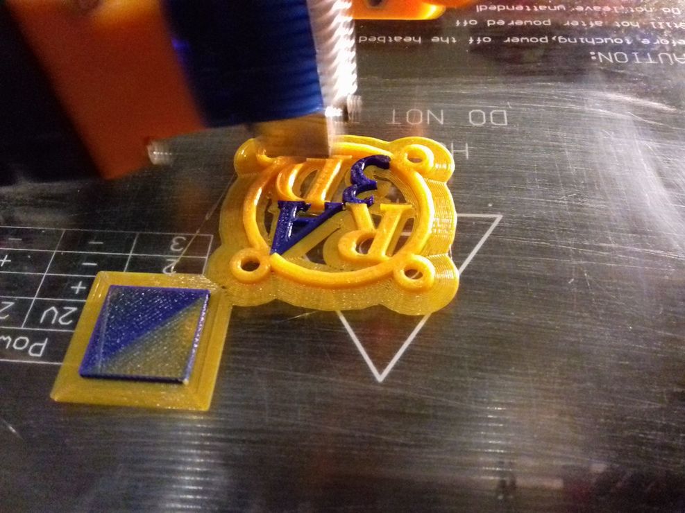

Ez 0.2mm elég problémás.
Túl nagy a fejben a nyomás, miközben lassú az anyagfogyás, ezért tud visszaolvadni a szál.
Alacsonyabb fejhőmérséklet, lassabb nyomtatás, jobb fej konstrukció, jobb hűtés.
Esetleg visszahűtöd a fejet ~70fokra, de a pontos hőfokot ki kell kísérletezni. Ilyenkor már nem folyik a PLA, csak rugalmas, és ha úgy húzod vissza a szálat. Ilyenkor elnyújtja a szál meleg részét, így nem lesz bumszli.
Fejné azt vettem észre hogy ha a réz fúvóka nincs szorosan ráhúzva az alura, akkor már ott elkezd visszahűlni, és ezért kell magasabb hőmérsékletet használni, de a fejben meg már túl forró az anyag. Ez 0.2mm-nél különösen érzékenyítő tényező.

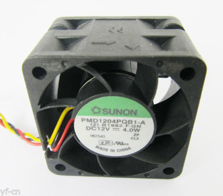

A fej hűtésével már az elején bajom volt ezért le is cseréltem a ventillátort rajta egy izmosabbra, a képen láthatóra, de a fuvókára nem gondoltam, a fej vissza hűtését manuálisan kell megtennem vagy be tudom valahol állitani a Repetier-Host ba? Esetleg a visszahúzási sebességet ha fejebb húzom az segithet még?

keri, köszönöm a segitséget mostmár szuper, a fejet 0,4-re cseréltem, és emeltem a szál visszahúzás értékét, egy pici videó a hang minőségért elnézést kérek, kicsit hangos a venti a fejen de cserébe lefagyasztja az egész gépet.[#vigyor3]

"A fej hűtésével már az elején bajom volt ezért le is cseréltem a ventilátort rajta egy izmosabbra, a képen láthatóra, de a fuvókára nem gondoltam"
Nem tudum hogy nézett ki az eredeti, de én ilyent soha nem láttam, Szerintem ha egy "normális" ventilátor nem elég akkor más a probléma. Milyen hőmérsékleteket használsz és milyen anyagot? Biztos hogy a gép jól van beállítva?
Én egy új fúvókát vennék, kitisztítanám a hűtőt vagy azt is kicserélném. Szerintem 0,2mm fúvóka az túl kicsi ha 0,2mm-es rétegeket akarsz használni. Én is 0,1, 0,15 és 0,2 rétegekkel nyomtatok, de a fúvókám 0,4mm-es.

Ki volt pucolva söt újal is probáltam,úgy látszik a 0,2 nem jó több szinű nyomtatáshoz.
Szerintem 0,2mm-es fúvóka nem jó semmire. 0,4mm az sokkal jobb akkor is ha 0,2mm-es rétegeket nyomtatsz.
Bizonyos részletgazdagság felett szükséges.
Pl finomabb fogaskerekeket nem tudnék mással kinyomtatni, de tény hogy nagyon érzékeny. 0,4 szerintem is az optimális. Esetleg 0,3
