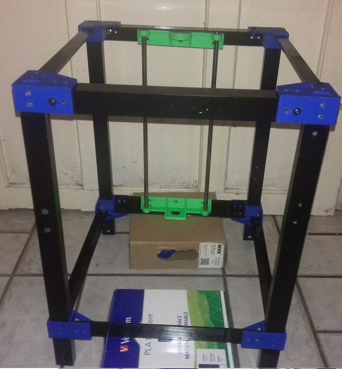

Ha eddig még nem érdekelt volna valakit a 3D nyomtatás, talán ettől megjön a kedve.. :)
i0ief5xw5
[#wow1][#wow1][#beka2][#beka2]
i0ief5xw5
Készül az új masina.[#nyes]
