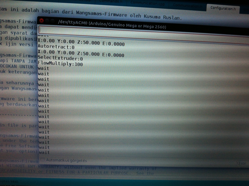

Hali, a wangsamas firmware-rel próbálkozott már valaki?
Próbaképp összedobáltam a stokin a hardware-t, feltöltöttem a fw-t, de a soros monitoron folyton dobálja a "várakozás" sorokat.
Gondoltam a hőfok visszajelzésre vár, 2db 100K-s ellenállást rádobtam a pinekre, most 26.5 C-nek ismeri fel. Beállítottam a limiteket is ehhez, sőt meg is adtam opcióként, de ez csak waiting...waiting..
Thermistor típusnak 1-es van természetesen. de 0-val, 998-cal, 999-el sem jutottam előbbre.
No meg nem tudtam leszorítani a memória igényét, még mindig 85%-ot felzabál.  Mondja is, hogy ez problémát okozhat.
A Marlin se egy matyóhímzés, de ehhez képest az legalább jól  dokumentálva van és mondja mi a baja.  (ez meg indonézül is szűkszavú, nem csak angolul [#nevetes1] )

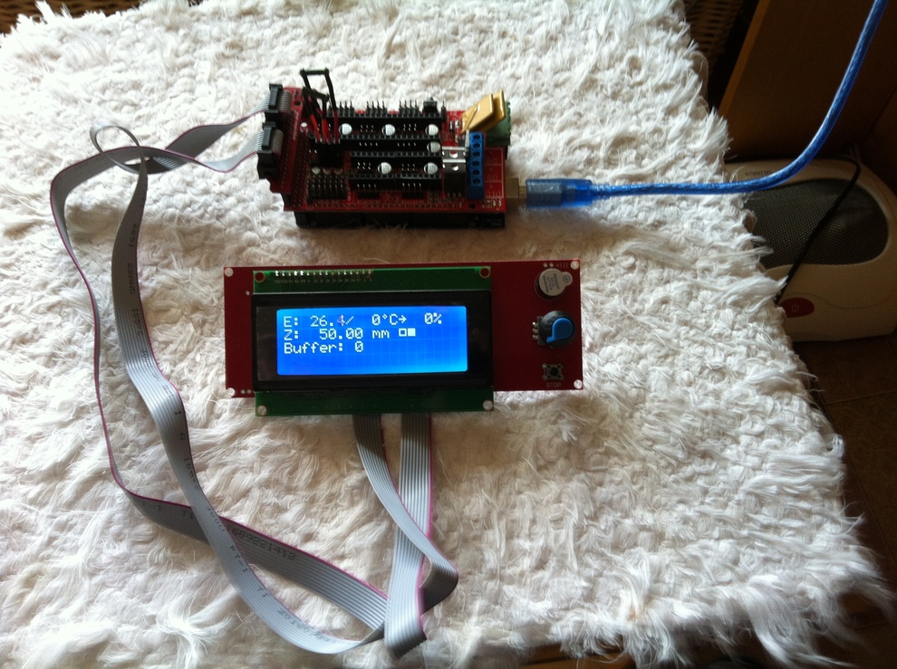

i0ief5xw5
A kijelzön 26,4 van te pedig 26,5 adtál meg várja hogy kiegyenlitödjön az érték, nekem se indul a marlin még teljesen nem egyforma !
Köszi a tippet, de nem oldotta meg a waiting problémát.
Majd egyszer megint nekiugrok a dolognak, most nincs kedvem tovább kínlódni vele.
