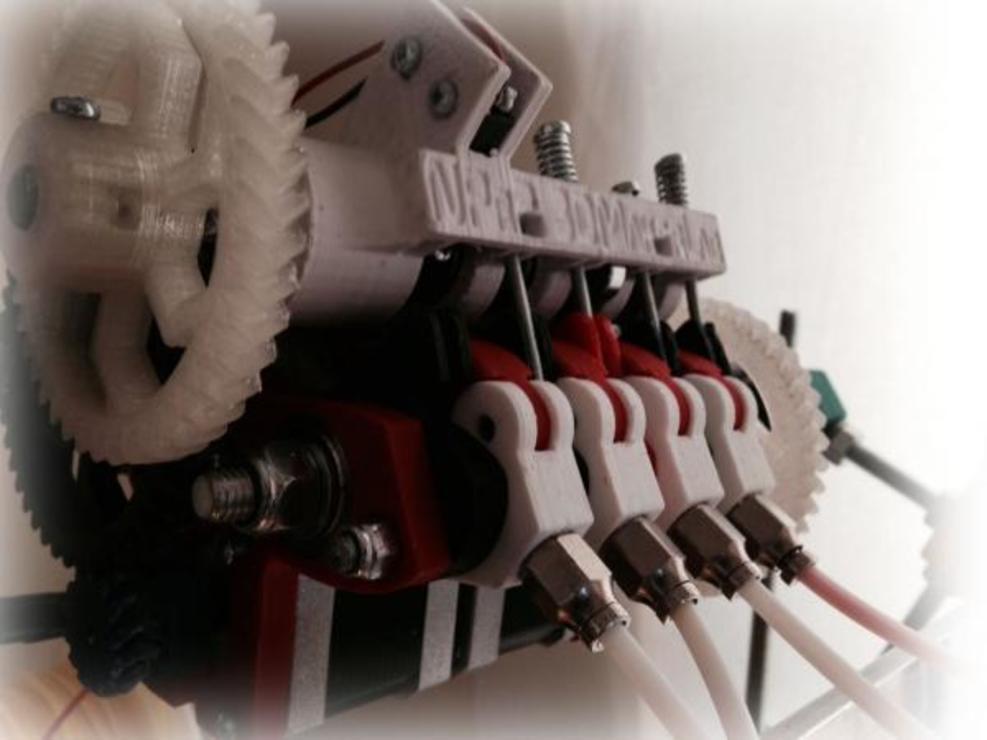

Na egy valamivel jóbb kép és egy másik link.https://3dprint.com/17072/multiextruder-npr2-6-colors/
i0ief5xw5
keri,
Csak egy ölet lehet hülyeség, a kétmotoros extruderhez, mi volna ha fordított elven működne nem a rugó feszítené a kart a filamentre hanem a motor, igy kissebb erő is elég és a motornak nem kellene egyszerre lenyomni pl nyégy erős rugót csak az adott adagoló karját.[#ravasz1]
Úgy csak kevés szálat tudtam volna kapcsolni.  És komplikáltabb a szerkezet.
De ha van jó ötleted te is tervezhetsz egyet [#vigyor]
