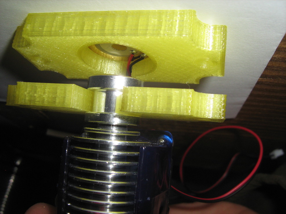

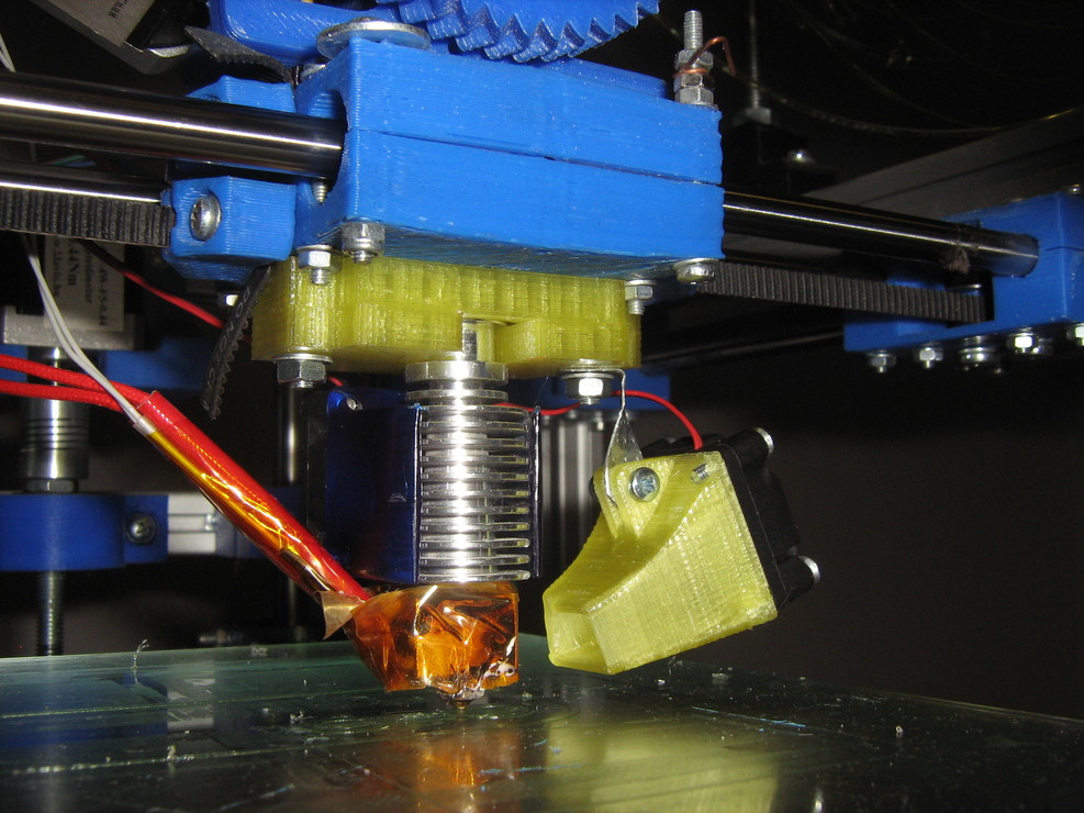

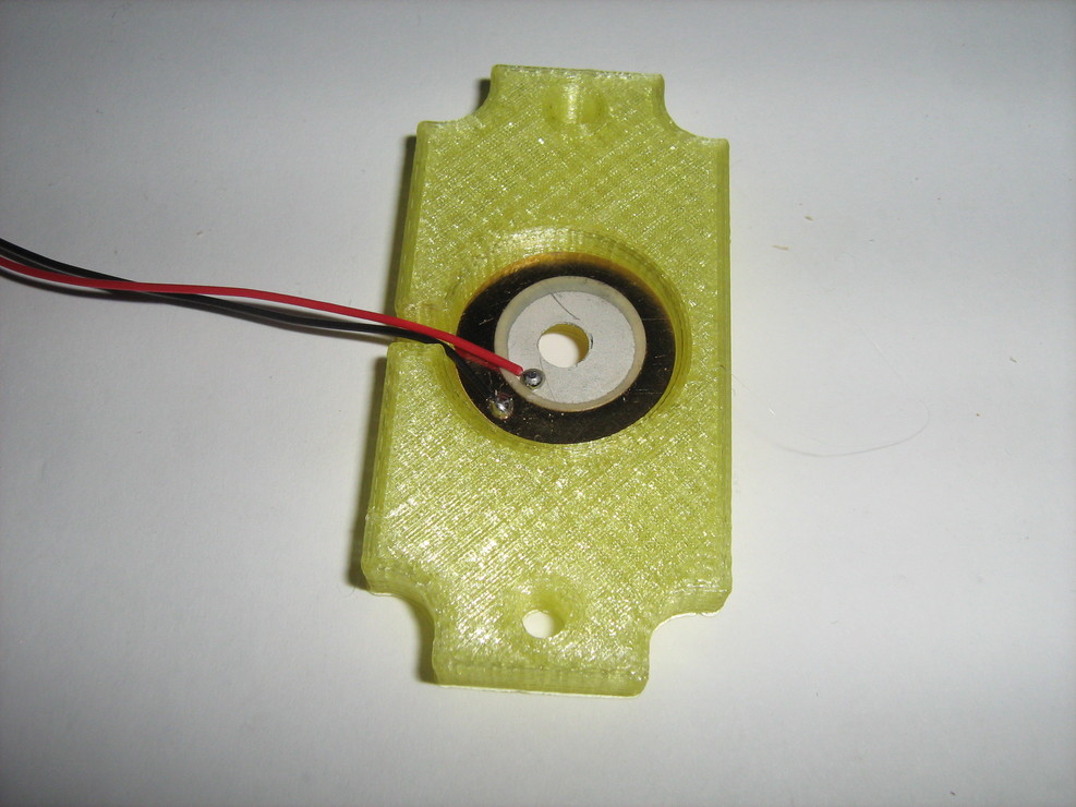

Nemrég volt itt szó a piezós végálláskapcsolóról. Most végre volt egy kis időm megcsinálni. Én a fejhez építettem be: az E3D fej vége deformálja a piezót.
Tanulságok: a ZMAX helyére érdemes beépíteni, ZMIN továbbra is mechanikus végálláskapcsoló. Home-oláskor a mechanikus kapcsoló (ZMIN) később jelezzen, mint a piezo (ZMAX), különben nem fog működni a G29-es parancs.
