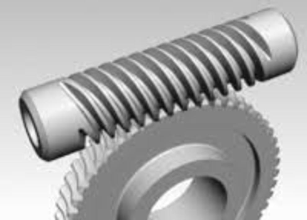

Kb. ennyi. Itt a lehetséges probléma csak azzal van hogy a bütykös tengelyt direktben hajtja a motor, és sok rugónál lehet hogy már nem tudja megmozdítani.
i0ief5xw5
Szerintem egy ilyen áttéttel kiküszöbölhető.
Persze, megoldható, csak jobb lenne, ha nem kéne, mert szeretem az egyszerű konstrukciókat.
Ezt majd a próbák eldöntik. Egy fejlesztési folyamat nem 2 nap...főleg nekem nem [#vigyor]
