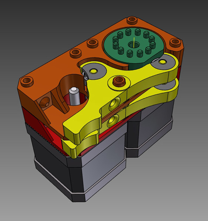

Sokkal jobb színváltó rendszert terveztem 2 motorral. Kb. működik, csak még finomítani kell a terveket mielőtt feltöltöm a Thingire.

Egy motor tolja a szálakat egy másik meg MZ váltóval kapcsolgat köztük? [#vigyor3]

Abból a szempontból innováció, hogy még senki nem csinált ilyet, de maga a megoldás nem komplikált. Nagyrészben nyomtatható.
Szálanként egy extruder, egymás mellé téve, egy tengelyről hajtva egy motorral, az extruder karokat meg egy bütykös tengely emeli fel, egy másik motorral, így mindig csak egy szálat mozgat.
Lehet bowdenes extruderként is használni, de ha valaki a direkt extrudert preferálja akkor csak a szálcserét is lehet vele csinálni.
Mivel modul rendszerű, ezért tetszőleges szál mennyiséget tud elvileg kezelni. Én most 8-ra fogom tesztelni, de 16-ig elvileg gond nélkül bővíthet.
Prototípus már kb. működött, de van egy csomó javítandó részlet amire nem volt időm, meg még egy szál érzékelőt is bele akarok tervezni, hogy egyszerűbb legyen a használata.

Mekkora 5let ez màr! [#taps] Mondjuk kell valami ami a visszacsúszást megakasztja.

Nagyon jó ötlet de van egy kérdésem... Értem hogy hogyan működne kettő vagy három szállal, de nyolccal vagy tizenhattal...? Hogy oldod meg a szál hajtó tengelyt? Nem lesz nagyon hosszú és az nem okoz problémát?

Miért számít ha hosszú? a tengely vége kap egy csapágyat szt csókolom, de még akár közbe is lehet felfűzni.
Minek ha léptető motor hajtja? [#vigyor]
Amúgy lehet ja. Ilyen méretben kényelmesen.
