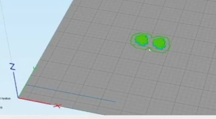

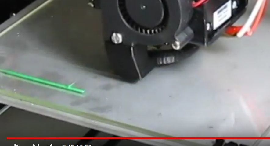

Szaisztok simpli-Fi ben hol lehet beállítai, hogy egy egyenes (extrudert feltöltő) kezdő csíkot nyomtasson a nyomtatás megkezdése előtt.
Köszi.

Tehát nem Skirt-t szeretnél(egy vagy két körvonal a tárgy körül), hanem egy vonalat a tálca egyik szélén?
Sys_m
Szia, igen, a videóban is látszik, ezt a simpli generálja.

Egy vastag csík, nem az első réteg vastagságában/magasságában a fej elő öblítését/átmosását és a csúcsra ráragadt anyagot szedi le, pucolja ki. Az előző fotókon látszik az egyenes vonal meg a skirt/szoknya is.

Szerintem csak írt egy starting scriptet manuálisan, hogy kinyomjon valamennyi anyagot. Valahogy így:
G28
G0 X0 Y0 Z.4
G1 X50 E50 F800
G92 E0
