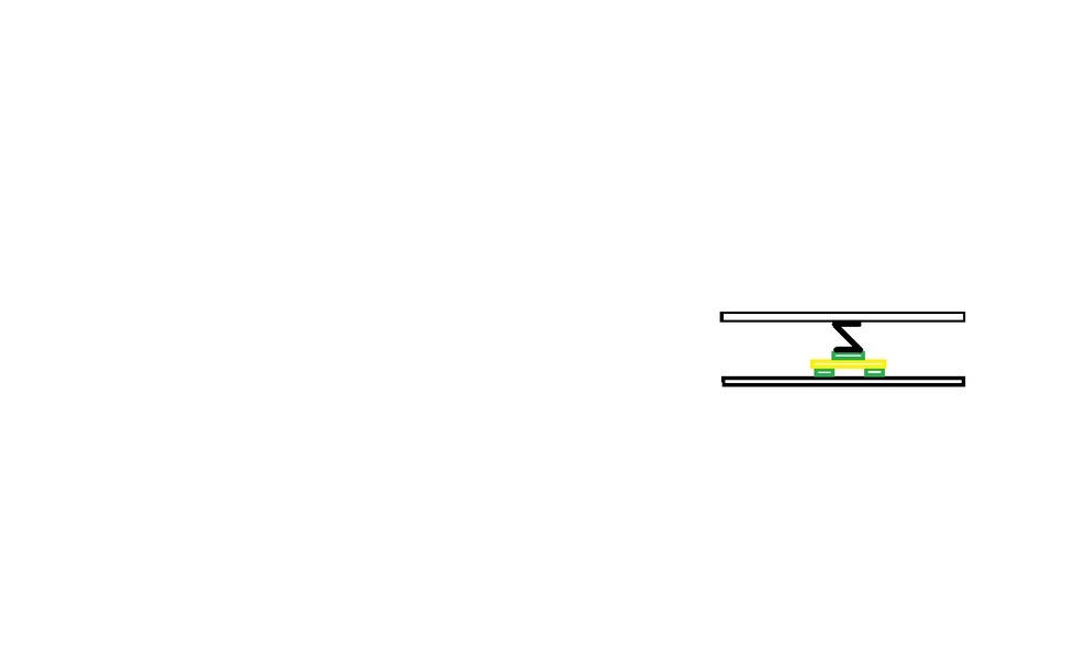

Megosztod velünk, hova/hogyan építetted be a piezot? Ha tudsz, légyszi tölts fel róla fényképet! Köszi!
i0ief5xw5
Nem sokat variáltam vele a simán a hotbed tartó lapra tettem a piezót, ugy hogy két helyen alá támasztottam két vékony műanyag darabbal, aztán a piezó közepére még egy darab műanyag erre tettem egy z alakú acél lemezt ami hozzá ér a hotbed hez, átloba két sarok alá, probáltam több méretű piezót a 27mm-es lett jó.
Szoval valahogy igy!

Köszi az infót! Én is megpróbálom megépíteni. 5V-ról működik az LM358? Gondolom a GND és az O_IN közé kell a piezo-t kötni. Ez ugye a piezo deformálásakor impulzusszerű jelet ad?
i0ief5xw5
A ramps1.4 röl kapja az 5Voltot és ahogy írtad a GND és o IN közé megy a piezó, én a z alaku lemezt egy  0,2mm vastag hézagoló lemezböl készítettem.[#eljen]
