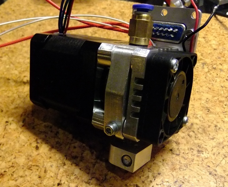

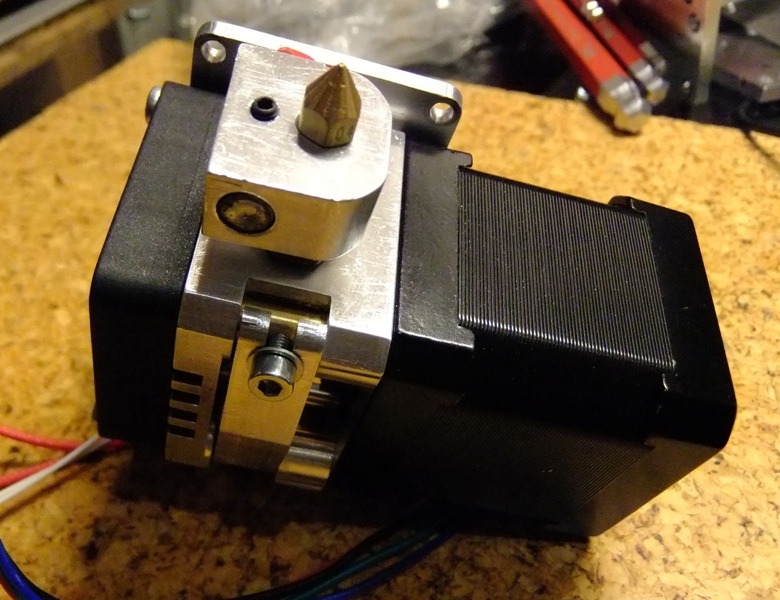

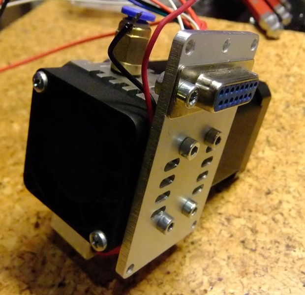

Hmm. ez a E3D Titan Aero egészen értelmes extruder konstrukció.
Kár hogy ilyen drága...inkább csinálok magamnak.
Egyújabbgépépítő
Több mint fél éve vettem egyet. Valóban nem olcsó.
Azóta elfelejtettem minden problémát.
Nincs dugulás, egyenletes a s
záladagolás stb.
Szóval nekem bevált.
Most jött ki a Titan Aqua, olyant csinálj :)
Én meg pár ezer forintos kínait használok aztán azzal sincs gond [#vigyor]
Csak tetszik hogy ilyen kompakt.
Meg szeretnék egy direkt extruderest, nem bowdenest.
Viszont 40ezer forintot nem ér nekem. Az egész nyomtatót építettem annyiból [#hehe]
Aztán ahhoz kell még szivattyú, meg radiátor, meg lófütty, jó a venti nekem
Igazából az tetszik, hogy amit én szoktam extrudert tervezni magamnak, ott a szorító kar tengelye a léptető motor egyik sarokfuratába van rögzítve, és a motor tengelyen van a recés kerék.
Elég kompakt meg jó, de itt úgy csináltak áttételt, hogy nem lett nagyobb, sőt még a hotend hűtőjét is beleintegrálták.
Ezzel kisebb motor is elég a meghajtáshoz
Mondjuk az nem túl elegáns, hogy a forgó tengelyen van a nyomókar tengelye, de oda teszek valami kínai golyóscsapágyat.
