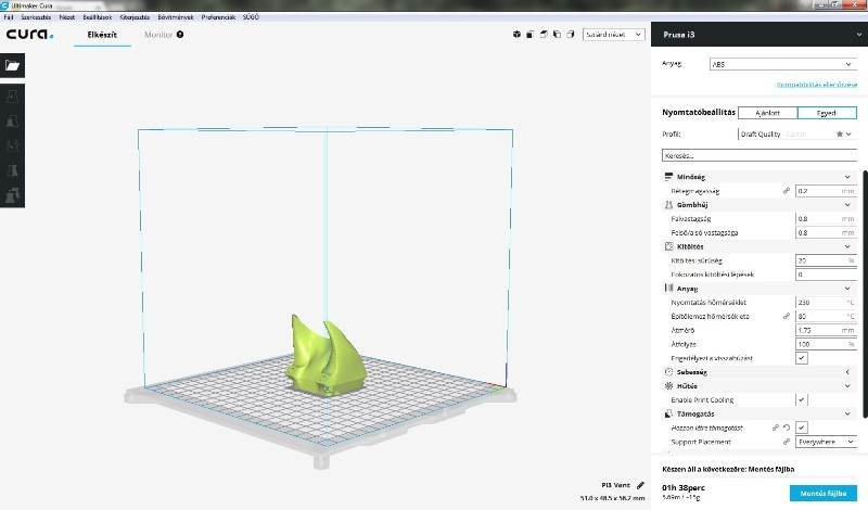

Elkészült a Cura 3.1.0 fordítása.
Már csak az ellenőrzés van hátra.
