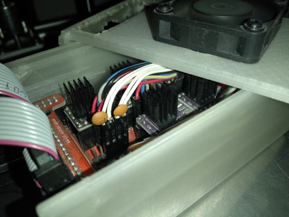

Azért rakok fel egy képet arról, hogy hogyan is applikáltam be a kondit a csatlakozókhoz (végül már raktam a bed és a fej termisztor csatijához is). Ha félreértettem és nem jól csináltam, akkor ne tartsátok magatokban! (1.kép)

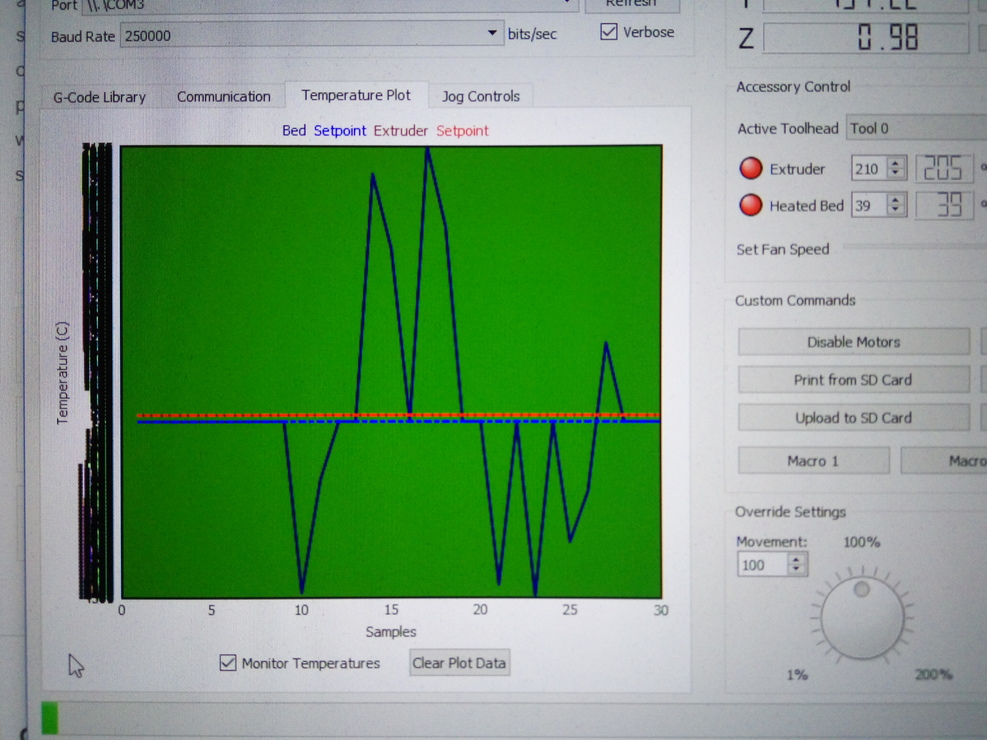

Lefotóztam azt is, hogy a Simplify grafikonja hogyan mutatja ezeket a kiugró fals értékeket. (2. és 3.kép)

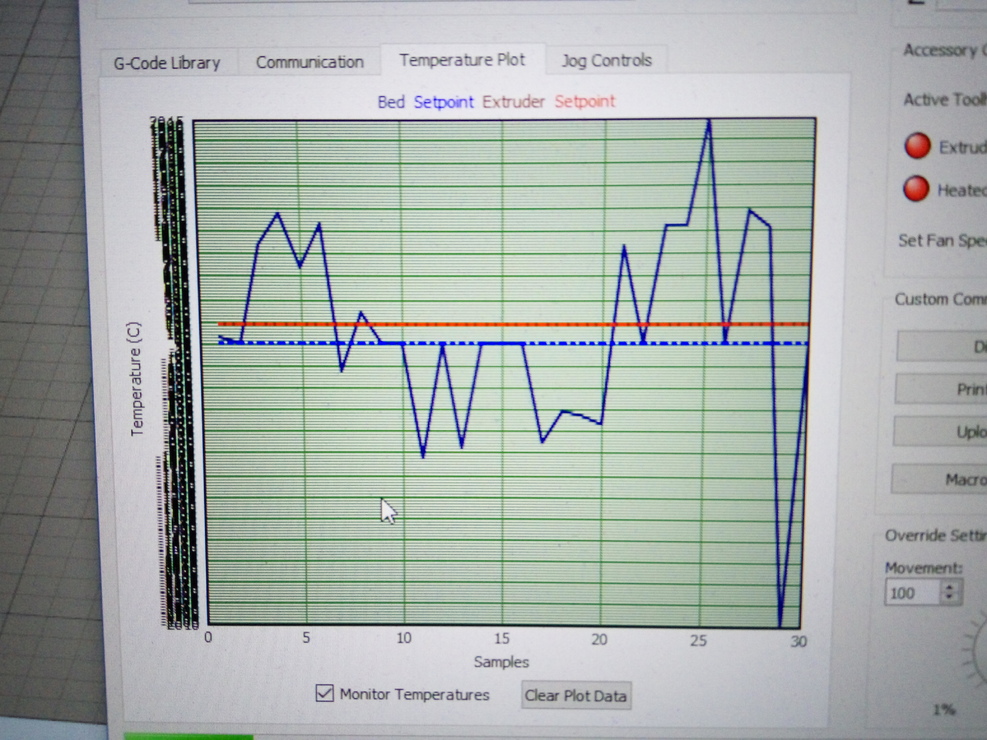

Illetve ha épp olyan résznél tart a nyomtatás, ahol simább, hosszabb egyenes vonalú mozgások vannak, mint pl alsó kitöltés, akkor egész sokáig tud fals érték nélkül menni.

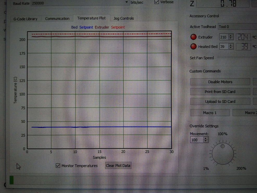

Erről is csatolok egy képet, amin viszont látszik, hogy a fej hőmérséklete is stabilan pár fokkal a beállított érték alatt van. (4.kép)
Ezt sem értem miért lehet...
