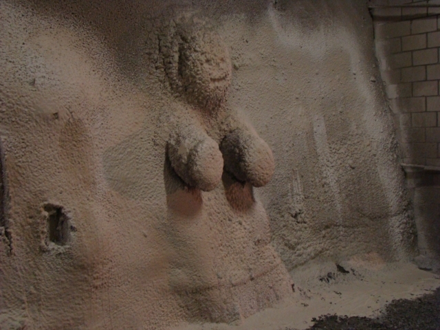

Ha már a beton lövő gépek szóba kerültek... Igazából a betontechnológia már évtizedekkel korábban ipari méretekben alkalmazta a 3D nyomtatást. Mert a betonlövés gyakorlatilag az. Igaz, az első időkben (és többnyire ma is) semmi cnc nem volt benne, kézben tartották/tartják a lövőfejet. De léteznek olyan alagútépítő gépek, amik sínen vagy lánctalpon bemennek a kirobbantott/kifejtett alagútba, lézerrel beszkennelik a szabálytalan alagút falat majd visszaballagnak és egy robotkaron levő beton lövő fejjel oda és annyi betont lőnek, hogy többé-kevésbé a tervezett alagútszelvény jöjjön létre. Mi ez kérem, ha nem 3D nyomtatás? És abból is a fejlettebb fajta.
Íme bizonyságul: a "walenstadt"-i Vénusz. [#nevetes1]
Betonlövő robotkarral készült. A méretekhez viszonyítási alap a háttérben látható zsalukő fal (25x50 cm-es elemek).
